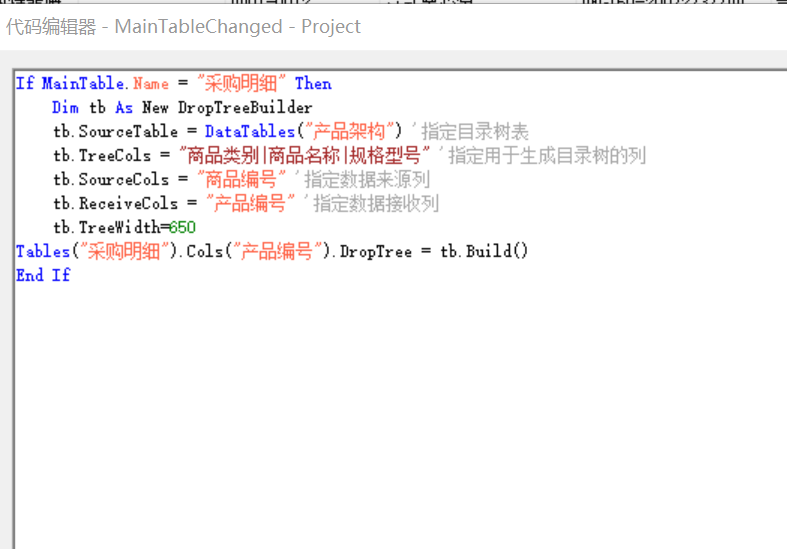

收到,明白了谢谢哈!还有一个问题,再目录树取值的时候,如果生产目录树的列有某个是空的话,那么是取不到相应值的。这种情况下怎么处理呢。比如根据产品的类别,产品名称,规格型号生产的目录树,有些产品是没有规格型号的,是空的。这样就取不到值了。有什么办法么老师?这种情况应该如何解决,主要用于录入产品。

搞定了,谢谢老师指导O(∩_∩)O。刚刚设置好的这个通用目录树窗口,他会根据目录树的生产文件更新么?是重新打开项目更新还是切换表就更新呢?

  发帖心情 Post By:2020/2/6 16:34:00 [只看该作者]
3、窗口的AfterLoad事件设置为:
Dim trv As WinForm.TreeView = e.Form.Controls("TreeView1")
trv
.BuildTree("行政区域","省市|县市")
把代码从AfterLoad事件改到DropDownOpening事件
