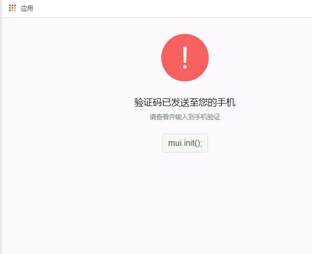

老师,返回二字显示成了init(),前面到是引用了mui.css ,运行了init()事件,便怎么会有这个结果呢,是什么问题?

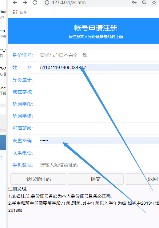

图片点击可在新窗口打开查看点击浏览该文件:11.txt
老师:有点乱哈,水平很有限,请多多指导,现在问题有
1:按键的文字变成了上图的样子
2:当打开注册时,先的cookies值在如图两个位置就显示出来了,密码显出来还可以理解,为什么已登录的身份证帐号显示在了姓名这个地方
3:当有错误的时候从提示返回去的时候,先输入的密码没有了,但其他没有输入值不会变。
4:如何优化使验证码按键在一定时候才能再按,如不控制的话很快我的短信条数就洗光了
5、请老师帮指导优化一下,谢谢
  发帖心情 Post By:2020/2/6 15:40:00 [只看该作者]
首先,不要混用不同的前端UI框架,会导致冲突。估计按钮就是属于这种
其次,"获取验证码"请使用ajax处理,不要在提交里处理。
再次,建议不要在提示信息里使用history.back(),验证提示尽量使用ajax处理。
网页开发js是避免不了的,如果抗拒使用,建议还是不要做网页了
最后,如果不满足于现有的weui框架,想更多的自定义网页,建议直接使用第三方的ui框架,先花点时间多学习网页基础和原理:掌握HTMLHTML5CSS再掌握一下JavaScriptCSS3,然后找个合适的ui框架专攻。
