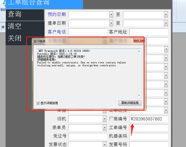

第1个错误提示:表格是不是动态加载的?所有相关的关联表要一起加载

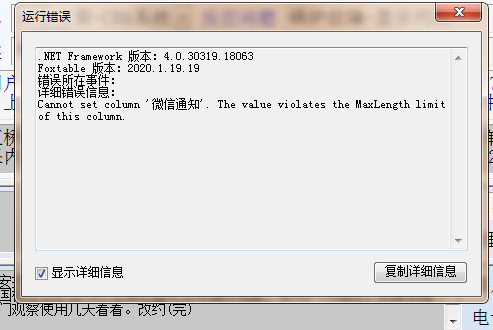

第二个错误提示:微信通知列的字符长度不够:http://www.foxtable.com/webhelp/topics/0036.htm

第一个不是很明白什么意思
  发帖心情 Post By:2020/3/10 14:07:00 [只看该作者]
表格是不是使用datatables.load("表A")这种方式加载的?

Dim Filter As String
Dim kaishi As Date = Date.Today()
Dim jieshu As Date = Date.Today.AddDays(1)
Filter = "[预约时间] >= '" & kaishi & "' and [预约时间] < '" & jieshu & "'" '这里是小于不是小于等于
DataTables("维修工单").LoadFilter = Filter
另外:软件启动链接A库,加载后动态链接到B库,和这个有关系吗?目前看打开软件后第一次查询会有这个报错,再点一次就查询正常了
  发帖心情 Post By:2020/3/12 10:26:00 [只看该作者]
加载后动态链接到B库 -- 什么事件写了什么代码?

AfterOpenProject:
'动态设置数据源,必须放在全局代码设置之后
Dim jieguo As String = Functions.Execute("动态设置数据源")
If jieguo <> "可以使用" Then '不知为何不加此判断会出错
    Syscmd.Project.Exit()
    Return '这个要加上,因为既然要退出,就不应该再执行后面的初始化代码了,否则会出错
Functions.Execute("动态设置数据源"):
Dim txt As String = "Provider=SQLOLEDB.1;Password={0};Persist Security Info=True;User ID={1};Initial Catalog={2};Data Source={3},{4}"
txt = CExp(txt,_sqlmima,_sqlyonghuming,_sqlmingcheng,_sqldizhi,_sqlduankou)
If Connections.TryConnect(txt) = False Then '测试新的数据源是否可以连通
    MessageBox.Show("数据源无法连通!")
    Return "禁止使用"
If Connections.Contains("yaoqing") Then '因为不允许设置zhiyou,因此虚构一个yaoqing
    Connections.Delete("yaoqing")
Connections.Add("yaoqing",txt)
'将zhiyou中的表转向yaoqing
Dim lst As List(Of String)
lst = Connections("zhiyou").GetTableNames
For Each nm As String In lst
    If DataTables.Contains(nm) '数据库中的表未必都在系统中
        DataTables(nm).ChangeConnection("yaoqing")
Return "可以使用"
  发帖心情 Post By:2020/3/12 13:34:00 [只看该作者]
建议把项目发给客服测试,估计是和表事件,或窗口表的处理有冲突
  发帖心情 Post By:2020/3/12 13:35:00 [只看该作者]
另外改数据源建议还是使用这里的用法:http://www.foxtable.com/webhelp/topics/0682.htm
