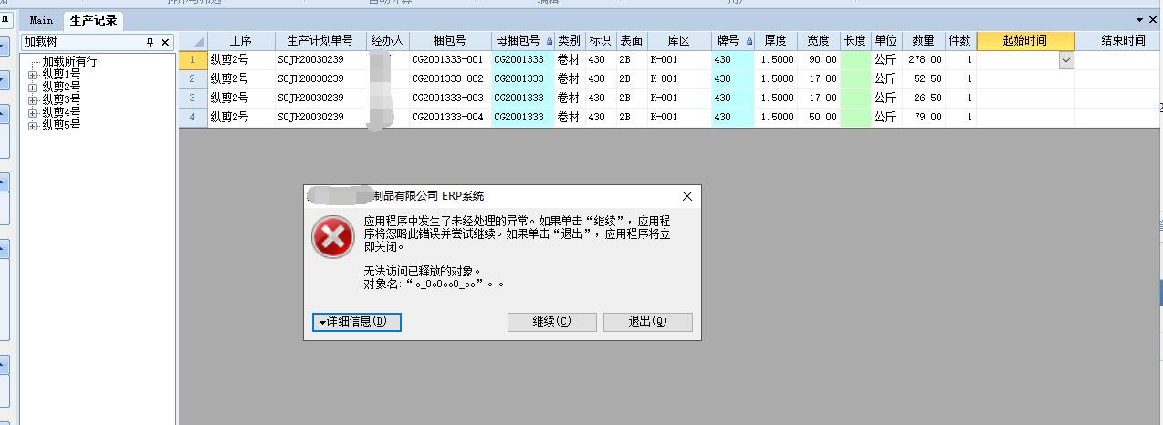

老师,至从上周在线升级了程序到2020-01-19后,发布了几个项目的客户端,先是出现一个直接导致程序需要关闭进程才能关掉的错误,http://www.foxtable.com/bbs/dispbbs.asp?BoardID=2&ID=147257&replyID=&skin=1
这个错误我是找不出原因,后来用了笨办法,二个不能在窗口AfterClose中关闭的临时表通过项目事件 SystemIdle来关闭,这算是解决了吧,可这几天,又出现了很奇怪的偶尔性错误

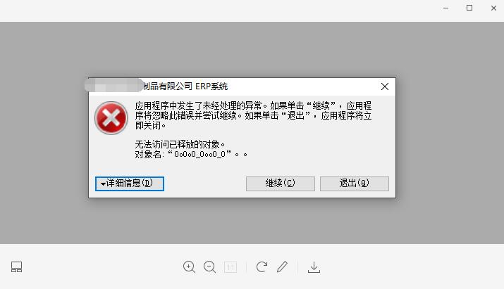

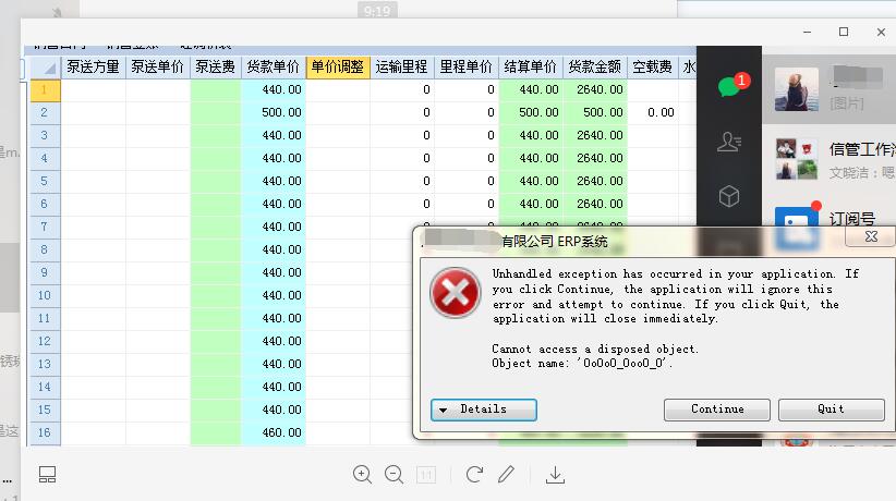

客户只是编辑数据而已,截图如下,现在唯一的线索是截图1中,用户编辑下单元格内容,有一台电脑一切正常,另外二台就会出现如图所示的错误,我在想会不会与NET有关系,请老师帮我看看。谢谢!

老师,现在的问题先不管这个窗口了,本来我是想说,原来可以用,升级后不能用,必须是有地方发生的变化,就算原来的代码写的有问题,但不会报错,运行结果正常,所以我是想版本升级后肯定哪里出现了问题
就在刚才,几个项目的使用者又发个消息,编辑数据时又是出现了1楼中二个截图的情况,这个错误表示什么意思,这个是问题的关键,再不行,我要装18年的开发程序了

就是在单元格内录入个数字,就会出现报错,但不是一直这样,是时不时的发生,如果说涉及到什么代码,就只有OpenQq的独占式编辑,代码是抄帮助文件的
老师,我想请问,哪几个截图的报错是哪方面引起的,会不会与NET框架有关
  发帖心情 Post By:2020/3/16 11:41:00 [只看该作者]
基本都是不规范的用法导致的,比如4楼的情况。把表事件全部去掉测试还有没有问题
