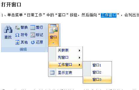

点击工作窗口,不是应该出现“表分类”么?但是现在点击工作窗口什么都没有
  发帖心情 Post By:2020/3/28 12:09:00 [只看该作者]
“表分类”窗口是什么类型?停靠?共有窗口?
所以对于共有窗口、独立窗口、模式窗口,通常无需指定所有者表,但是如果希望此窗口只能在选择某表后才能通过菜单打开,那么就应该将此表设置为该窗口的所有者表。

  发帖心情 Post By:2020/3/28 13:04:00 [只看该作者]
找到原因了,窗口标题没有改!所属表格填了图片点击可在新窗口打开查看

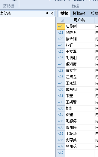

  发帖心情 Post By:2020/3/28 13:25:00 [只看该作者]
启动项目后表分类的目录树刚开始正常,过段时间就不能点击进入表了,目录树可以关闭,关闭后从工作窗口中打开的话,目录树是空白的!
什么原因?
