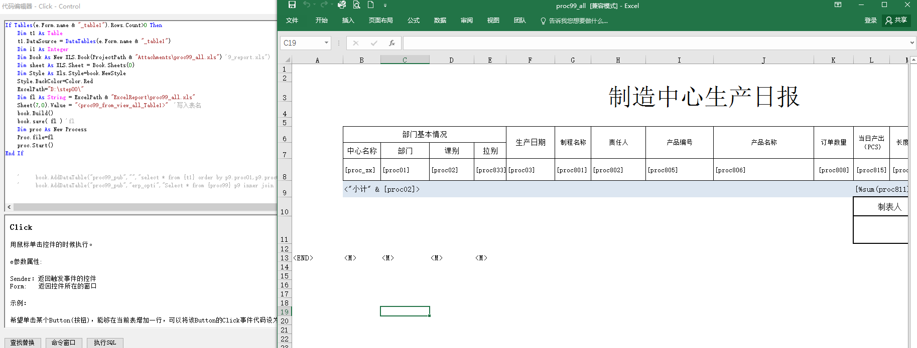

再请教:我的报表只打出来1行记录,  发帖心情 Post By:2020/3/31 11:59:00 [只看该作者]
修改后:
再请教:我的报表只打出来1行记录,
我应该再修改什么地方?
If Tables(e.Form.name & "_table1").Rows.Count>0 Then

等级:超级版主 帖子:113680 积分:578949 威望:0 精华:9 注册:2015/6/24 9:21:00
  发帖心情 Post By:2020/3/31 12:10:00 [只看该作者]
