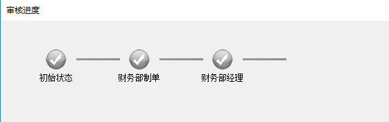

老师,我流程图换了个思路,用按钮加图片来控制,中间横线的按钮写了置顶,没起作用,请老师看看?
'生成流程图
Dim frm As WinForm.Form = Forms("审核进度")
Dim i As Integer = 0
Dim ajm As List(of DataRow) = DataTables("审核流程表").Select("表名称='测试表'","流程编号")
For Each aj2 As DataRow In ajm
    Dim aj As String = aj2("审核人角色")
    Dim abc As WinForm.Button
    abc = frm.CreateControl(aj,ControlTypeEnum.Button)
    abc.Text = aj
    abc.Height = 60 '控件高度
    abc.Width = 100 '控件宽度
    abc.left = i*120+30
    abc.Top = 35
    abc.Image = GetImage("进度1.png")  '图标
    '按钮样式
    abc.FlatStyle = FlatStyle.flat    '按钮样式
    abc.BackColor = Color.Transparent  '背景颜色
    abc.MouseDownBackColor = Color.Transparent '设置鼠标经过时,按钮的背景颜色
    abc.BorderColor = Color. White '设置按钮边框颜色
    abc.BorderSize = 0 '设置按钮边框厚度,单位为像素
    '图标,文本位置
    abc.ImageAlign= ContentAlignment.TopCenter '图标位置,居中
    abc.TextAlign = ContentAlignment.BottomCenter '名称位置,靠左居中
    frm.AddControl(abc)
    Dim aba As WinForm.Button
    aba = frm.CreateControl(aj,ControlTypeEnum.Button)
    aba.Height = 20 '控件高度
    aba.Width = 80 '控件宽度
    aba.Image = GetImage("横线1.png")  '图标
    aba.left = i*120+100
    aba.Top = 45
    '按钮样式
    aba.FlatStyle = FlatStyle.flat    '按钮样式
    aba.BackColor = Color.Transparent  '背景颜色
    aba.MouseDownBackColor = Color.Transparent '设置鼠标经过时,按钮的背景颜色
    aba.BorderColor = Color. White '设置按钮边框颜色
    aba.BorderSize = 0 '设置按钮边框厚度,单位为像素
    '图标,文本位置
    aba.ImageAlign= ContentAlignment.MiddleCenter '图标位置,居中
    'aba.TextAlign = ContentAlignment.BottomCenter '名称位置,靠左居中
    frm.AddControl(aba)
    i+=1
    aba.basecontrol.BringToFront '置前
    'aba.basecontrol.SendToBack  '置后

置顶解决了,写两个循环分开写就可以了,另外有个问题就是,在流程最后增加一个按钮,名称为“完成”怎么增加进去呢?流程表中没有的。
[此贴子已经被作者于2020/3/31 15:27:19编辑过]
  发帖心情 Post By:2020/3/31 16:17:00 [只看该作者]
在上面代码最后,再添加一个按钮咯

在请教老师一下,我审核进度换图片问题(图片换成:进度2),找到对应的审核进度的流程编号,后面换图片应该怎么写?
Dim dr As Row = Tables("测试表").Current
Dim dr1  As  DataRow = DataTables("审核流程表").SQLFind("表名称 = '测试表' And 审核状态='" & dr("审批状态") & "'")
msgbox(dr1("流程编号"))
....(不知道怎么写了)
[此贴子已经被作者于2020/3/31 16:57:31编辑过]
  发帖心情 Post By:2020/3/31 17:19:00 [只看该作者]
这个?
e.form.controls(dr1("流程编号")).Image = GetImage("进度2.png")

  发帖心情 Post By:2020/3/31 20:44:00 [只看该作者]
考试,这样的,如果我一个流程总的有5个流程编号,会绘制6个图标,最后多了一个完成。
[此贴子已经被作者于2020/3/31 20:45:48编辑过]

如果你表中有签核结果这列的话,可以根据aj2("签核状态")来识别应该用进度2.png还是进度1.png,
我的流程图是根据序号来识别的。
Dim But As WinForm.Button
Dim tb As Table = Tables(e.Form.Name & "_Table1")
For Each f As WinForm.Control In e.Form.Controls("g3").Children
    e.Form.Controls("G3").RemoveControl(f.Name)
Dim i As Integer = 30
For Each r As Row In tb.Rows
    But = e.Form.CreateControl("But流程" & r("权限"), ControlTypeEnum.Button)
    But.Text = r("权限") & vbcrlf &  r("需签人")
    If r("签核状态") = "Y" Then        but.Enabled = False
    But.Left = 5
    but.Width = 75
    but.Height = 45
    But.Top = i
    e.Form.Controls("G3").AddControl(But)
    i += 90
i = 75
For ii As Integer = 0 To tb.Rows.Count - 2
    Dim jpg As WinForm.PictureBox
    jpg = e.Form.CreateControl("Pb" & ii,ControlTypeEnum.PictureBox)
    If tb.Rows(ii)("签核状态") = "Y" Then
        jpg.ImageFile = "\向下14.png"
        jpg.ImageFile = "\向下15.png"
    jpg.SizeMode = ImageSizeMode.Zoom
    jpg.Left = 20
    jpg.Top = i
    jpg.Width = 45
    jpg.Height = 45
    jpg.BackColor = Color.WhiteSmoke
    e.Form.Controls("G3").AddControl(Jpg)
    i += 90
e.Form.Controls("G3").Visible = True

流程表中有审批状态,把你的效果发来看看呢?
2900819580
等级:六尾狐 帖子:1380 积分:10118 威望:0 精华:0 注册:2015/6/30 8:46:00
  发帖心情 Post By:2020/3/31 21:23:00 [只看该作者]
cd_tdh
等级:狐精 帖子:3242 积分:21536 威望:0 精华:0 注册:2016/3/28 16:57:00
  发帖心情 Post By:2020/3/31 21:29:00 [只看该作者]
我们意思差不多,我是横向的。
