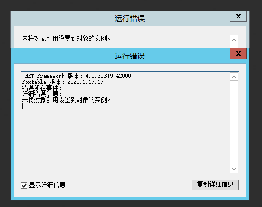

服务端总提示以下错误,同一个项目中都 开启了 HttpServer 和 QQServer 两个服务。
请问如何可以快速排查问题所在?

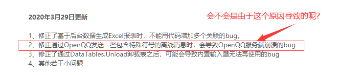

用19年4月版时,没有上图的报错提示,升级到20年1月版后就出现了,会不会因为下图中的那个原因呢?

  发帖心情 Post By:2020/4/1 14:14:00 [只看该作者]
3-29更新的这个问题的错误提示有点不一样。可以更新到最新版测试一下。
目前只能自己做日志更新调试,BeforeShowErrorMessage事件也不能捕捉这个错误?
xiaoqiwei
  发帖心情 Post By:2020/4/1 14:38:00 [只看该作者]
以前在 BeforeShowErrorMessage 这里写过捕获代码,但会出现报错时会闪退,后来就一直没在这事件中写捕获代码了
