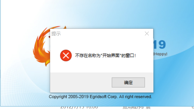

老师好,本人小白,用的开发版  最近在发布程序后,启动发布的程序时出现 图中的问题,有点不解,请老师指点

  发帖心情 Post By:2020/4/5 9:13:00 [只看该作者]
删除bin目录里面的文件试试

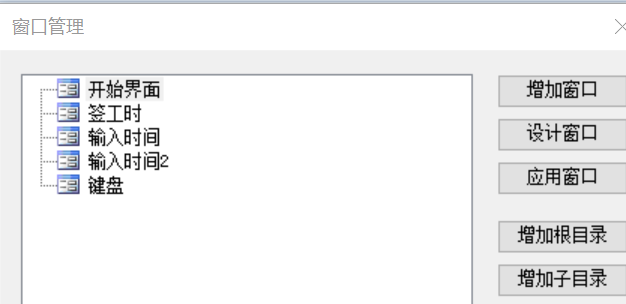

  发帖心情 Post By:2020/4/5 9:35:00 [只看该作者]
删除了,也没用  但是我新建了一个文件,建立一个窗口测试是可以的,不知道是哪里问题

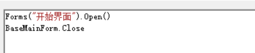

1、周二联系客服核对一下激活码
2、basemainform.close会退出整个程序,前面打开窗口有啥用,开始界面是模式窗口吗?

  发帖心情 Post By:2020/4/5 22:29:00 [只看该作者]
模式和 主窗口都测试了,不行

  发帖心情 Post By:2020/4/6 10:45:00 [只看该作者]
代码放到afteropenproject事件,而不是beforeopenproject事件。beforeopenproject事件的时候,窗口还没有初始化,无法使用
