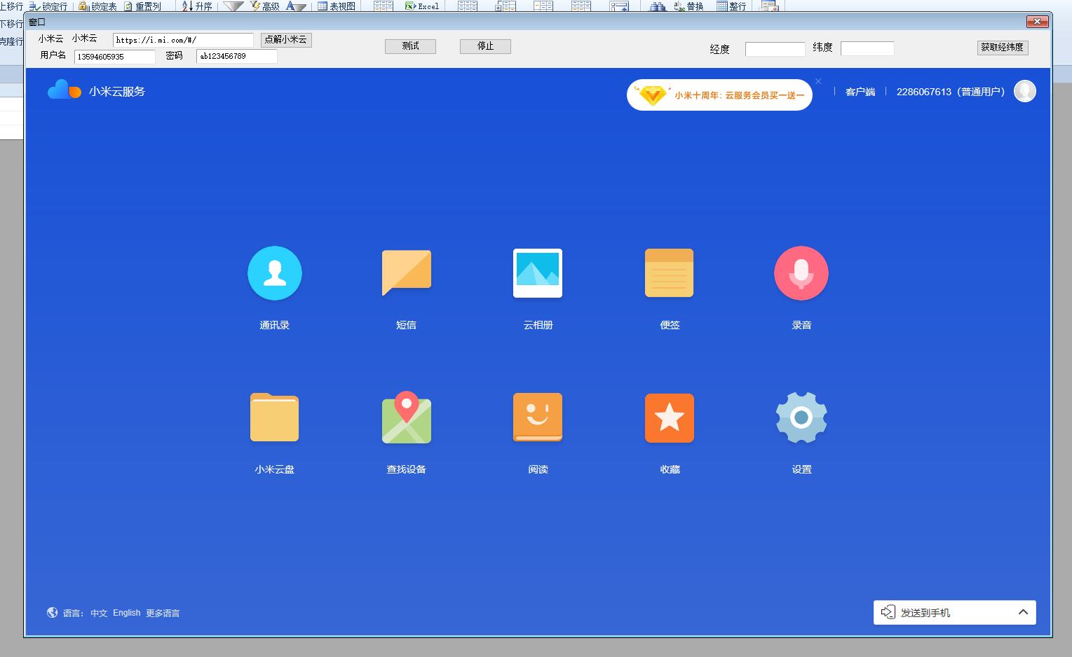

登陆浏览器  发帖心情 Post By:2020/4/5 22:56:00 [只看该作者]
图片点击可在新窗口打开查看点击浏览该文件:小米登陆.table
老师 能帮忙看看这个吗?居然可以登录进去了也,但是不知道怎么自动登录,能帮忙看看吗?感谢 感谢,

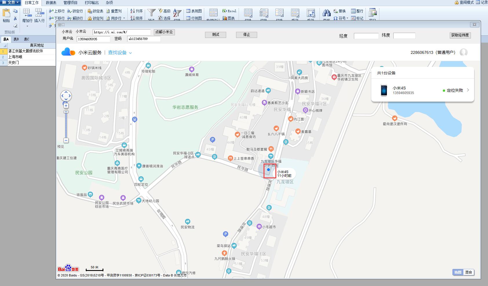

谢谢老师,老师,如果我登录,如何把gps的位置经纬度输入表A 的第一列和第二列呀,感谢老师。
等级:超级版主 帖子:113740 积分:579261 威望:0 精华:9 注册:2015/6/24 9:21:00
  发帖心情 Post By:2020/4/6 11:20:00 [只看该作者]
需要做接口开发,比如:http://lbsyun.baidu.com/index.php?title=webapi

  发帖心情 Post By:2020/4/6 11:43:00 [只看该作者]
可以从网站里面读取吗?比如手动登陆以后,进入地图页面,然后查看网页的代码,查看的定位的坐标或者经纬度,这样获取可以吗?如果不可以,这个接口是应该找百度还是找小米那边问呀,感谢耐心帮助。
  发帖心情 Post By:2020/4/6 11:49:00 [只看该作者]
没有办法从网站里读取。使用的是百度地图,就要使用百度接口开发

  发帖心情 Post By:2020/4/6 13:14:00 [只看该作者]
老师,那能帮帮看看红色那段代码应该从那里得到呀,感谢 感谢
   If web.ReadyState=System.Windows.Forms.WebBrowserReadyState.Complete'由于加载完成事件会触发多次,分别为页面数据加载完成,DOM树加载完成.所以这里要判断一下.确保所有东西都加载完成再执行下面的操作
        Select Case lb '分别根据LB标志的值来执行不同的操作
            Case "使用小米账号登陆"
                If web.Document.Body.OuterHtml.Contains("https://account.xiaomi.com/pass/serviceLogin?callback=https%3A%2F%2Fi.mi.com%2Fsts%3Fsign%3DmF32YtfY7XReThOa0pZzXhZXJ0U%253D%26followup%3Dhttps%253A%252F%252Fi.mi.com%252F%26sid%3Di.mi.com&sid=i.mi.com&_locale=zh_CN&_snsNone=true") Then '判断一下当前页面的是否包含这串字符串(用来判断是否已经处于登录状态)
                    Dim hec As System.Windows.Forms.HtmlElementCollection = web.Document.GetElementsByTagName("a") '获得当前页面的A标签HTML元素集合
                    For i As Integer = 0 To hec.Count-1 '循环所有A标签
                        If hec(i).OuterHtml.Contains("javascript:Dv_Win_Modal.Open('login_win.asp?winaction=winlogin',500,350);") Then '判断该A标签是否包含这个字符串(如果包含说明该A标签是登录按钮)
                            hec(i).InvokeMember("click") '执行该标签的点击方法,从而实现点击登录按钮
                            lb="登录"  '把LB设置为"登录" 这样下一步就回执行Case "登录" 里面的代码
                            Exit For  '既然已经找到了这个A标签,没有必须继续循环了.退出循环
                Else '发现页面没有包含该字符串,说明没有登录按钮,处于已经登录状态
                        If hec(i).OuterHtml.Contains("logout.asp") Then  '判断这个A标签是否包含这个字符串,如果包含说明是退出登录按钮
                            hec(i).InvokeMember("click") '执行该A标签的点击方法,从而实现点击退出按钮.
                            lb="访问" ''把LB设置为"登录" 这样下一步就回执行Case "访问" 里面的代码
                            Exit For
            Case "登录"
                web.Document.Window.Frames(1).Document.GetElementById("username").SetAttribute("Value","13594605935") '获得第二个FrAMES框架里面的ID为"username"的的HTML标签元素,并且将其Value设置为"test138"
                web.Document.Window.Frames(1).Document.GetElementById("pwd1").SetAttribute("Value","ab123456789") '获得第二个FrAMES框架里面的ID为"pwd1"的的HTML标签元素,并且将其Value设置为"a110110"
                '如果元素不是在Frame框架中,那么直接 web.Document.GetElementById 即可
                '如果元素没有ID怎么办? 按照上面的方法,获得指定类型的元素集合,然后循环判断是否包含该字段的方法来获得.
                '下面的代码都大同小异,就不一一介绍了.
                Dim hec As System.Windows.Forms.HtmlElementCollection = web.Document.Window.Frames(1).Document.GetElementsByTagName("input")
                    If hec(i).OuterHtml.Contains("立即登录") Then
                        lb="立即登录"
                        Exit For
            Case "查找手机"
                web.Navigate("https://i.mi.com/mobile/find#/")
                lb="查找手机"
        End Select
End Sub

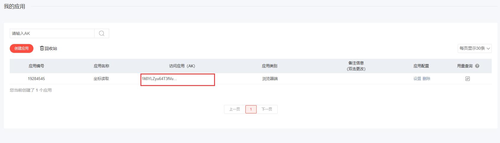

1lt8YLZyu64T3fVumFlowQ6ivG9G10zO
 老师 这是从API 复制过来的,这个有用吗?
感谢 感谢
[此贴子已经被作者于2020/4/6 14:18:10编辑过]
  发帖心情 Post By:2020/4/6 14:42:00 [只看该作者]
没有相关案例。网页分析这个我帮不了,请自行解决。
