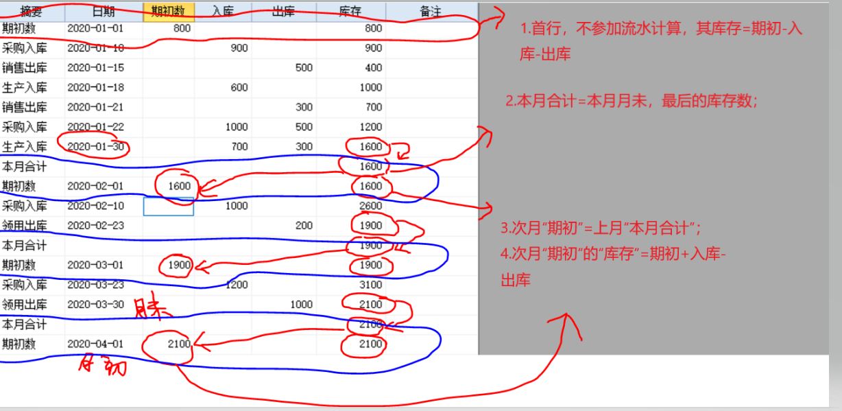

老师,我没表达清楚,请看如下图,要实现也下图
lgz518
等级:六尾狐 帖子:1418 积分:9796 威望:0 精华:0 注册:2019/6/13 9:57:00
  发帖心情 Post By:2020/4/27 18:37:00 [只看该作者]
1.首行的公式?
2,本月合计和期次数,如何按每月月未或固定每月25日自动生成,不用人工操作?
其他过程是有用到流水帐逻辑

老师,实例只用流水帐做,只实现流水帐功能,但还不能实现下面功能,实例有用手工强处理,不是系统,代码实现,真正需求,是要系统,代码来自动实现 ,请老师,指教,谢谢!
问题:
1.如何实现,首行固定,期初库存=期初+入库-出库,并在次行起进行流水帐模式计算?
2,如何实现,本月合计和期初数,如何按每月月未或固定每月25日自动生成,不用人工操作?
2.1本月合计=本月最后记录的库存数
2.2次月的期初数=上月本月合计数
2.2次月的期初库存=期初+入库-出库
以此循环下,直到一年以后,也就12月以后,又从1-12月进行
3,年,月,日的字段,如何从日期获得?
例子
点击浏览该文件:日记帐.foxdb
  发帖心情 Post By:2020/4/28 14:11:00 [只看该作者]
建议使用历史表存储上个月的数据,这样主表只处理本月的数据,本月数据的流水账处理都不用改代码,并且数据少了效率也高很多。另外过往月份的数据也不应该再做改动,如果要改应该另外做冲销,不然的话假如要改几年前的一个数据,会导致后面几年的流水账数据外部改一遍,这是不合理的,也会导致这几年的账目全部乱掉。
这样只需要在afteropenproject事件进行一下月结即可。如果是多人并发处理的,建议做一个服务端程序放到服务器,每月1日凌晨人少的时候做一次月结即可,这样不会影响正常操作。

您,建议使用历史表存储上个月的数据,如果能实现自动,计算,实现期初相关数据和本月合计,这个方法好,有高效。但问题须处理以下问题:
1.您上实例,与有我的实例少一个字段“期初”
2.以您的思路来,明细表处理本月数据,历史表处理以往的数据,还要实现,解决下面问题:
2.1 首行固定,期初库存=期初+入库-出库或期初库存=期初;
2.2 本月合计和期初数,(按每月月未或固定每月25日自动生成,不用人工操作),不录“本月合计或期初数”,是系统在规定时间,自动生成
2.2.1本月合计=本月最后记录的库存数,实际也就是每月月未,固定日期,或说每月最后笔记录的库存数,也是类于取上一行的值,
      以流水帐有的类似,只是给做截止,显示“本月合计”         “ 库存”
2.2.2次月的期初数=上月本月合计数
2.2.2次月的期初库存=期初+入库-出库
lgz518
  发帖心情 Post By:2020/4/28 16:59:00 [只看该作者]
难点在:
1.首行固定,固定公式?
2.固定时间或每月最后笔记录后,自动生成,本月合计和下月期初数,它们其实都是上一行的数据(每月月未,固定日期,或说每月最后笔记录的库存数)
