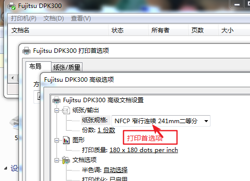

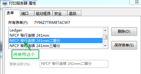

设计了一个excel报销单模板,在打印环节遇到困难。
使用的打印纸规格为241mm二等分,这样打印页面应设置为24*14.
虽然已经将默认打印机设置成24*14的规格,但是使用代码:

但是实际打印时,还是被Excel强行接管,excel顽固地使用A4规格打印。
就是说,代码Proc.Verb = "Print"不能直接使用默认打印机设置的页面规格去打印。
没办法只好打印每一单时去掉代码Proc.Verb = "Print"而采用预览打印的办法,每一单都要重新设置一下页面再打印。

这个打印纸241mm二等分为非国际标准,找不到纸张编号
狐表帮助提供的纸张编号与类型表找不到它的身影。

  发帖心情 Post By:2020/5/14 16:33:00 [只看该作者]
没有把这个新增加的纸张设置为这个默认打印机的默认纸张吧。

  发帖心情 Post By:2020/5/14 20:45:00 [只看该作者]
自定义纸张,设置默认。

  发帖心情 Post By:2020/5/14 21:35:00 [只看该作者]
默认打印机的默认纸张都已经设置,但是不听话。感觉最后都被Excel接管。Excel的默认纸张坚定不移地是A4!
