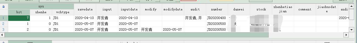

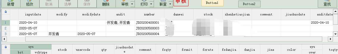

使用了一个窗口中的表,在打开窗口后的事件中获取SetColVisibleWidth 窗口中表的显示列, 打开后有一个按钮加载表的数据,由于列较多,显示不完需要进行左右拖动
1  正常情况下加载数据后默认从左边第一列开始显示,但是执行SetColVisibleWidth 显示列的代码后,再点击按钮加载数据后 导致显示位置向右边移动  ,如果不执行显示列宽的代码就正常 ,如截图

tables("xxx").select(0,0)
