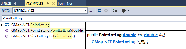

  发帖心情 Post By:2020/5/23 18:17:00 [只看该作者]
编译错误,foxtable提示:PointLatLng 不是GMap.NET.PointLatLng的成员。我用vs查了,PointLatLng 是GMap.NET.PointLatLng的成员。请问怎么解决?谢谢
类查询如下
  发帖心情 Post By:2020/5/24 20:34:00 [只看该作者]
dll发上来看看
