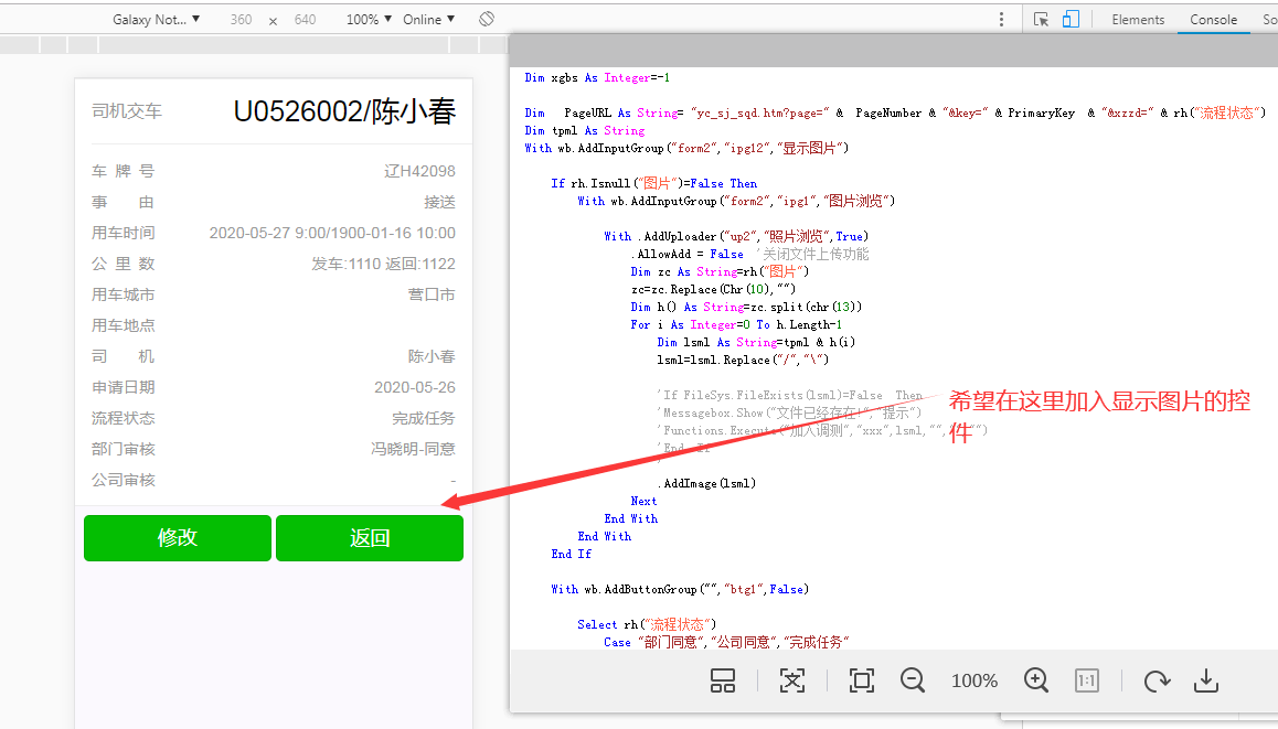

使用Preview控件A显示内容。下面有两个按钮B。希望在AB中间加入一个图片浏览Uploader。可是无论如何这个Uploader就是无法加入。
加入在AB之间,B就不显示了;加入到B之后,Uploader根本就不显示。中间加入了表单也不行。
Preview和其它控件可以在同一屏幕上使用么?问题出在哪里呢?谢谢

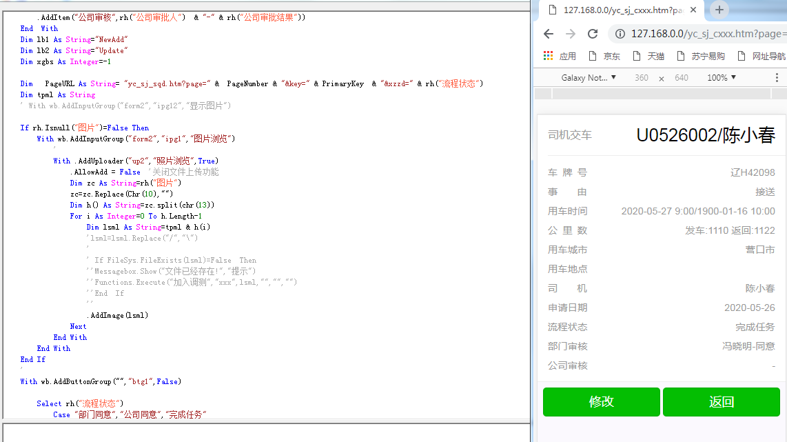

不好意思!那是切图时打开封闭时多打开一条.,实际情况如下,程序和实际打开的窗口如下!谢谢

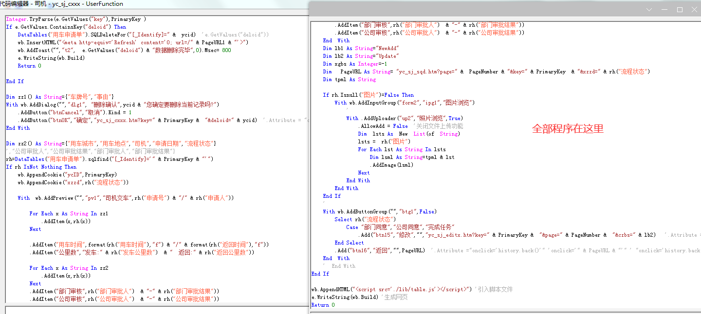

全部程序在这里,上端显示不下的就是一些取参数之类的

最新测试结果.如果加上   If rh.Isnull("图片")=False Then......End If 这段就什么也不显示了
