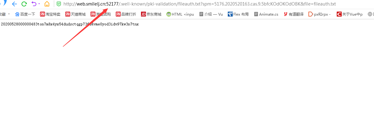

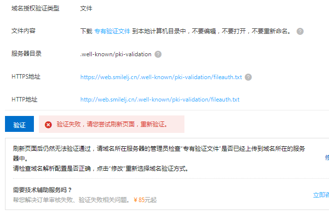

请问一下蓝老师,根据你的教程,我在开启https服务的过程中,验证失败了,
是不是因为端口原因造成的,因为我的云服务器不知道什么原因,80端口被占用,所以我开启的是其他端口,这个验证貌似是直接通过默认的80端口进行验证

试试在1楼的额https地址里加上端口。如果不行就找出什么程序使用哦80端口。服务端程序是不是使用*号启动的?改为使用域名启动试试,如:
HttpServer
.Prefixes.Add("http://www.xxx.com/")
HttpServer
.Start()

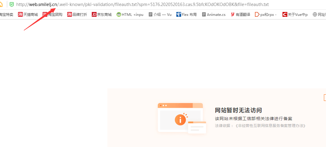

还是不行,显示没有备案
后面加上域名,就可以正常访问
因为我的域名是在阿里云申请的,我尝试着使用另外一种方式,自动申请证书,这次很轻松就申请下来,但是下载下来的证书压缩包里的内容跟蓝老师之前帖子上讲的完全不一样,以至于没法进行后面的步骤。然后看了下官方文档, 里面安装证书的方式都是根据对应web服务器进行安装,但是并没有对应httpserver服务器的文档

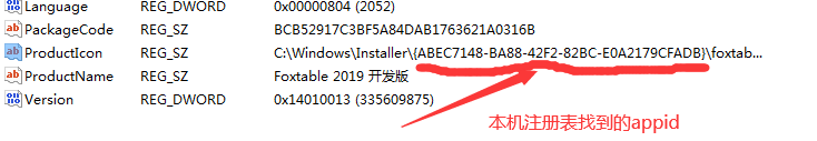

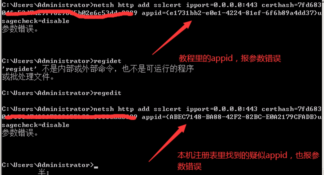

蓝老师,我把对应iis的证书下载下来了,可以进行安装,但是出现了参数错误的情况,
在论坛内搜了很多帖子,发现可能时appiid不对,根据帖子的方法,在注册表里找appid,云服务器的注册表内未找到,倒是在本机注册表找到一个疑似的
所以有几个问题想问一下,1,安装证书出现参数错误是否是appid的问题,2,我在本机注册表找到的是否是我的appid,3,如果不是,那么哪个才是appid
  发帖心情 Post By:2020/5/30 9:12:00 [只看该作者]
和appid没有什么关系,这个是固定的不会变,就是e1731bb2-e0e1-4224-81ef-6f6b89a4dd37

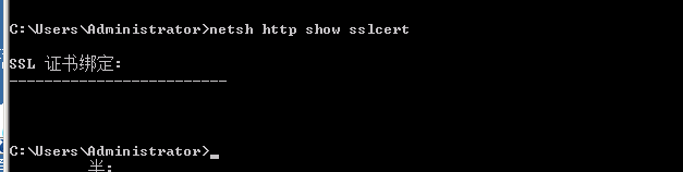

看看443端口是不是已经绑定了其它证书
显示绑定的证书
netsh http show sslcert

  发帖心情 Post By:2020/5/30 12:49:00 [只看该作者]
没有安装过其他正式
