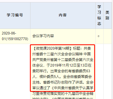

根据datatables生成的网页  怎么控制显示内容呢?
 想实现内容只显示十个字  其余的全部用……显示  不然全部显示出来  页面不美观。

运行效果:

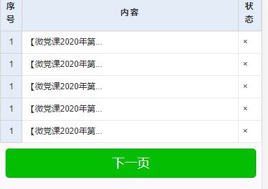

代码运行后出现下面  数据不能全部显示  只有一条充满所有行数  怎么解决     同样下一条没有显示内容
  发帖心情 Post By:2020/6/2 20:27:00 [只看该作者]
   For Each dr As DataRow In dt.DataRows
            .Primarykey = dr("_Identify")
        With .body.AddRow()
            Dim s As String = dr("内容")
            If s.Len gth > 10 Then
                s = s.SubS tring(0,10) & "..."
            Dim s1 As  String
            If dr("状态") =True Then
                s1 ="√"
                s1 ="×"
            .AddCells(dr("NO."),s,s1)'逐个单元格增加
        End With
End With
With wb.AddButtonGroup("","btg2", False)
    If page > 0 Then
        .Add("btnPrev", "上一页","","getxuexilist.htm?page=" & page - 1)
    If Endrow < count Then
        .Add("btnNext", "下一页","","getxuexilist.htm?page=" & page + 1)
End With
e.WriteString(wb.Build)
[此贴子已经被作者于2020/6/2 20:26:59编辑过]

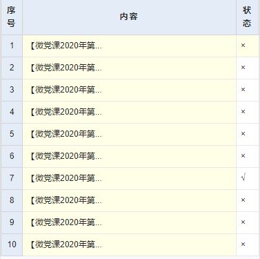

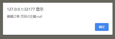

回复:(有点蓝)   For Each dr As DataRo...  发帖心情 Post By:2020/6/3 8:57:00 [只看该作者]
有点蓝老师   在你的帮助下   上一页下一页问题解决    还有待进一步跟老师学习一下
当前数据查询符合条件的只有四条   页面默认显示10条数据    结果10条都还是显示了一样的数据
且还出现了传递的主键值为空
