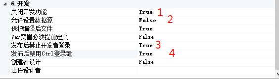

项目基本开发完成了,SQL数据库,授权采用UKey授权方式,现打算先发布一个“演示”版本,自己想的思路如下:
发布前连接我开发测试用云数据库,关闭以下功能:
然后发布,供所有人公开下载演示用。
问题一、经过以上发布前的设置,是否发布后有更改数据源的可能?
问题二、如果抛开以上思路,是否有更好一点的办法?(原来考虑软件授权,但是感觉还是不妥)
麻烦老师出出主意,谢谢!

  发帖心情 Post By:2020/6/2 14:08:00 [只看该作者]
就是上面的设置就可以了。不可能有更改数据源的可能

回复:(有点蓝)就是上面的设置就可以了。不可能有更...  发帖心情 Post By:2020/6/2 14:11:00 [只看该作者]
知道了,谢谢蓝版!
