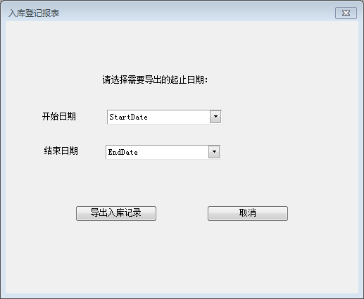

求助:时间段筛选无效
如图:设置日期起止后,选择时间段的信息输出报表。
Dim sd As WinForm.DateTimePicker
Dim ed As WinForm.DateTimePicker
sd = e.Form.Controls("StartDate")
ed = e.Form.Controls("EndDate")
If sd.Value IsNot Nothing And ed.Value IsNot Nothing Then
 Dim Book As New XLS.Book(ProjectPath & "Attachments\入库报表.xls") '打开模板
Dim fl As String = ProjectPath & "Reports\入库报表.xls"
Dim Sheet As XLS.Sheet = Book.Sheets(0)
Sheet(3,9).Value = "< [入库日期] >= # sd # And [入库日期] <= # ed #>"
'Sheet(3,9).Value = "< 入库日期 >= sd And 入库日期 <= >"  '写入打印条件
Book.Build() '生成报表
Book.Save(fl)
Dim Proc As New Process
Proc.File = fl
Proc.Start()
 MessageBox.Show("请输入起始日期和终止日期!","提示", MessageBoxButtons.OK ,MessageBoxIcon.Information)
 e.Cancel = True

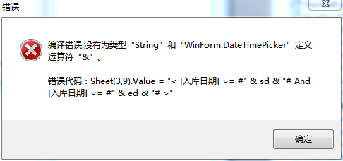

  发帖心情 Post By:2020/6/3 9:30:00 [只看该作者]
If sd.Value <> Nothing And ed.Value <> Nothing Then
    Sheet(3,9).Value = "< [入库日期] >= #" & sd & "# And [入库日期] <= #" & ed & "# >"
    Book.Build() '生成报表
    Book.Save(fl)
    Proc.File = fl
    Proc.Start()

出错了
  发帖心情 Post By:2020/6/3 10:50:00 [只看该作者]
Sheet(3,9).Value = "< [入库日期] >= #" & sd.value & "# And [入库日期] <= #" & ed.value & "# >"
海浪声声
等级:婴狐 帖子:40 积分:317 威望:0 精华:0 注册:2020/5/8 10:10:00
  发帖心情 Post By:2020/6/3 13:56:00 [只看该作者]
按照这个筛选的记录是全部数据,也就是说跟我原来的一样,没有起到筛选作用图片点击可在新窗口打开查看
海浪声声
  发帖心情 Post By:2020/6/3 13:58:00 [只看该作者]
随便指定一个日期都一样
