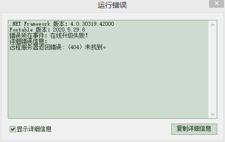

老师我在“AfterOpenProject”加入以下代码:
If TryConnectHost("www.ts1978.com") Then '判断服务器的地址是否可以解析
    If Network.Ping("www.ts1978.com") Then '判断指定的地址服务器是否可以连通
        Syscmd.Project.Update(False,True)'如果有可用升级提醒用户进行升级
测试时故意在升级服务器上没有放置“升级包”文件。(假设服务器上文件丢失等极端事情发生)
启动系统时完全没有反应:
等大概5分钟左右,弹出如下“升级失败”窗口,关闭此窗口,系统正常启动。
如何修改一下代码?如果找不到升级文件,就直接启动系统。

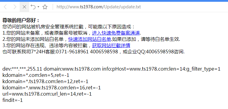

命令窗口执行以下代码,卡死:
Dim htc As new HttpClient("http://www.ts1978.com/Update/update.txt")
Dim s As String = htc.GetData(True)
Output.Show(s)
等级:超级版主 帖子:113730 积分:579211 威望:0 精华:9 注册:2015/6/24 9:21:00
  发帖心情 Post By:2020/6/11 10:52:00 [只看该作者]
估计是这个原因导致的,
其它网站我测试都很快,比如
Dim htc As new HttpClient("http://www.baidu.com/Update/update.txt")
Output.Show(s)
洮沙
等级:四尾狐 帖子:856 积分:7356 威望:0 精华:0 注册:2017/8/31 12:07:00
回复:(有点蓝)估计是这个原因导致的,[upload=png,...  发帖心情 Post By:2020/6/11 10:55:00 [只看该作者]
原来如此,知道了。我以为只要不通,就会立马返回值。
