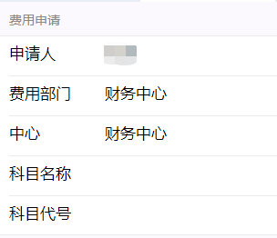

不好意思,我之前表述不够完整,我这里是有两个传递需求
,一个是通过费用部门获取费用中心,同时获取科目名称和科目代号;另一个是通过选择不同的科目名称获取对应的科目代号
按照老师给的帮助修改了一下:加了颜色填充的代码后中心获取不到了,科目名称可以获取到,需要同时获取到费用中心和科目名称以及科目代号,同时又可以通过选择不同科目名称获取科目代号,怎么写?

  发帖心情 Post By:2020/6/15 11:31:00 [只看该作者]
            With .AddSelect("fybm","费用部门","|" & DataTables("组织结构").GetComboListString("部门"))
                .Attribute = "onch ange=""setAjax Options('zx','sgzx.htm','sqr','fybm',false);setAjax Options('kmmc','ysbz.htm','sqr','fybm',false)"""
            End With

Select Case e.Path
    Case "sg.htm"
        wb.AddForm("","form1","sg.htm")
        With wb.AddInputGroup("form1","ipg1","费用申请")
            .AddInput("sq","申请人","申请人").value=e.Cookies("name")
                .Att ribute = "on change=""set AjaxOptions('zx','sgzx.htm','sqr','fybm',false);setAjaxOptions('kmmc','ysbz.htm','sqr','fybm',false);setAjaxOptions('kmdh','kmdh.htm','fybm','kmmc',false)"""
'通过费用部门获取费用中心,同时获取科目名称和科目代号,这个已经可以了!
            End With
            .AddSelect("zx","中心","")
            .AddSelect("kmmc","科目名称","")
            With.AddSelect("kmdh","科目代号","")
                .Att ribute = "on change=""set AjaxOptions('kmdh','kmdh.htm','fybm','kmmc',false)"""
另一个是通过选择不同的科目名称获取对应的科目代号 ,这个还不行?

  发帖心情 Post By:2020/6/16 10:04:00 [只看该作者]
            .AddSelect("kmmc","科目名称","").Att ribute = "on change=""set AjaxOptions('kmdh','kmdh.htm','fybm','kmmc',false)"""
            End With
