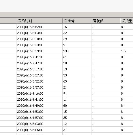

这是SQL的销售出库表的截图,没有毫秒,是不是要显示毫秒要在SQL中设置的?条件代码没什么问题,这个项目已经运行快2年了,就是最近才出现了同一时间的情况,只发时间不同,执行结果是正确的
这个发货时间是在窗口中的SQLTable中录入的,并且设置了代码:
dt2.dataCols("发货时间").SetDateTimeFormat(DateTimeFormatEnum.DateTime) '格式化时间

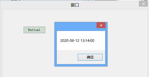

另外做了个测试,代码如下:
Dim dr1 As DataRow
dr1 = _dt销售出库.SQLFind("单号 = '202006120112'")
If dr1 IsNot Nothing Then '如果找到的话
MessageBox.Show(dr1("发货时间"))
Dim dr2 As DataRow
dr2 = _dt销售出库.SQLFind("单号 = '202006120113'")
If dr2 IsNot Nothing Then '如果找到的话
MessageBox.Show(dr2("发货时间"))
Dim Val As Integer
Val = _dt销售出库.SQLCompute("Count(单号)","发货时间 = '" & dr1("发货时间") &"'")
MessageBox.Show(Val)

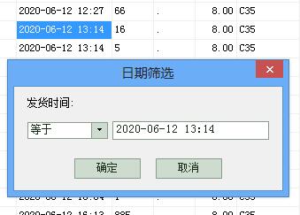

单号112与113的发货时间是一样的,前二个MessageBox所显示的时间如下:
可第三个MessageBox的显示是0,按理来说应该是2才对
另外,在FT的发货时间列上尝试筛选,果然也是筛选不出记录
可是,哪些直接在主表上录入的时间是可以时行正常筛选的
难道就因为现在的这个发货时间是由于窗口中录入而出现异样了?
