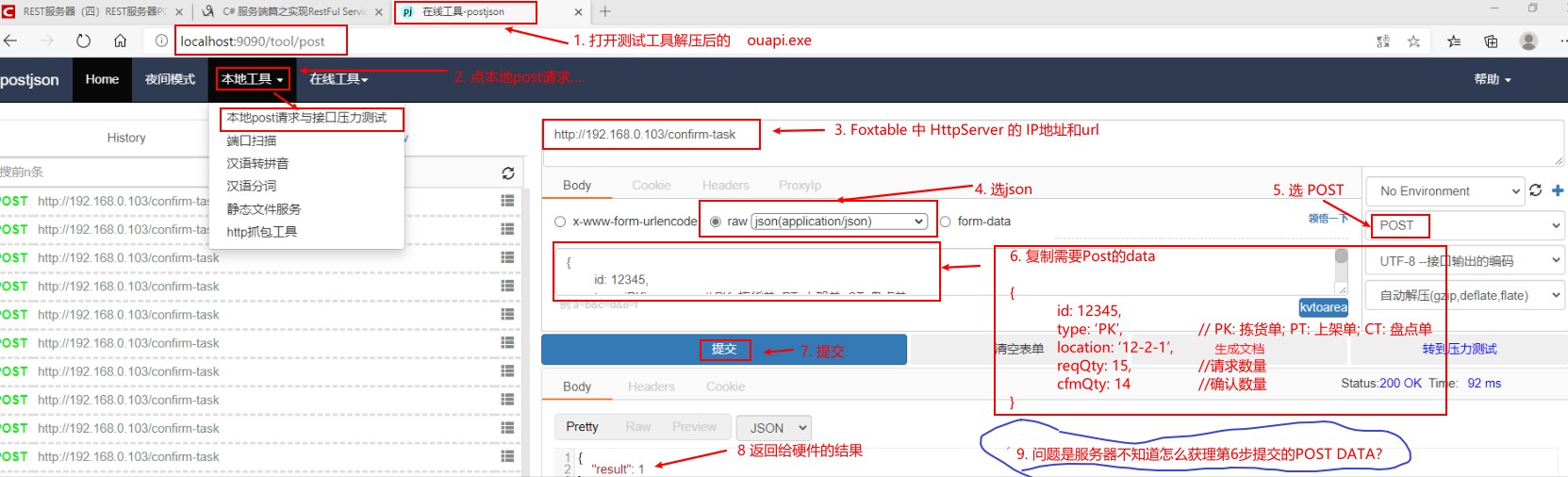

REST Api参考:
https://blog.csdn.net/xpj8888/article/details/89487354
REST服务器(四)REST服务器POST请求:EndPoint、Method、ContentType、PostData/Json格式数据
测试工具:
http://cdn.ouapi.com//postjson_windows.zip
