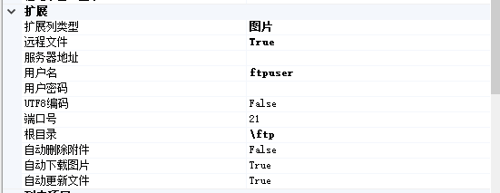

  发帖心情 Post By:2020/6/19 10:54:00 [只看该作者]
可以。注意设置必须和列属性的设置完全一致。这里改后,列属性也要同时更改:http://www.foxtable.com/webhelp/topics/1477.htm

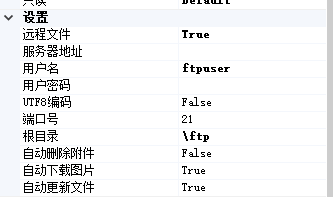

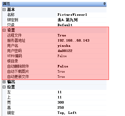

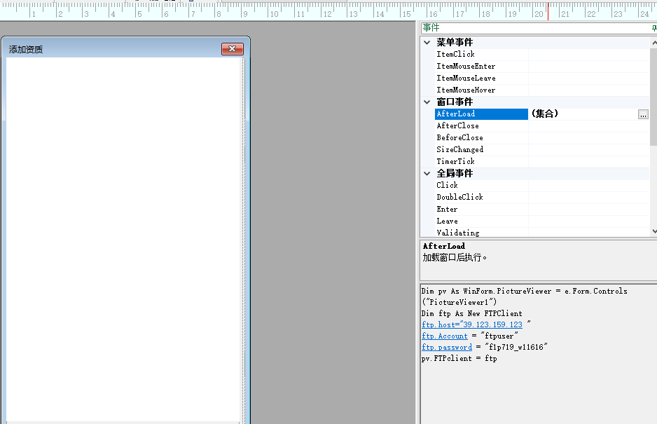

老师不行链接不上。我没有代码全部在.PictureViewer的控件属性设置里填写:服务器地址、用户名、密码、根目录是可以正常使用的。
但是现在不能链接ftp了。
我的做法如下:
1.在PictureViewer所在窗口的Afterload添加代码:
2.在PictureViewer的属性如下设置:
3.在列属性中如下设置:
4.在项目事件Initialize中加入下面的代码:
DataTables("rs_sourcecode").DataCols("qdocuments").FTPClient.host="39.123.159.123 "
DataTables("rs_sourcecode").DataCols("qdocuments").FTPClient.password = "ftp779_wb11616"
老师这个有问题吗?
  发帖心情 Post By:2020/6/19 11:48:00 [只看该作者]
ip地址后面有多余的空格
把用户名也在代码里填上
