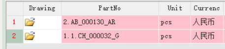

老师,如图内容,如何根据列PartNo的产品名称,只要点击drawing列就可以去找 D:\GSS\drawing中相应的产品名的pdf文件,找到就打开,找不到就提示没有。 pdf不分大小字,D:\GSS\drawing还会有子目录。

click事件
If e.Col.name = "drawing" Then
    Dim fl As String = "D:\GSS\drawing\" & e.Row("PartNo") & ".pdf"
    If FileSys.FileExists(fl) Then
        Dim Proc As New Process
        Proc.File = fl '指定要执行的文件
        Proc.Start()

谢谢老师,不过还有两个问题:
1.  它只能找到D:\GSS\drawing下的pdf文件, D:\GSS\drawing还有子目录就没有找到了。
2. 可以不可以忽略PartNo 起始号的数字 ? 比如 2.AB_000130_AR 就以 AB_000130_A.pdf 来查找,1.1.CH_000032_G就以 CH_000032_G.pdf 来查找 ?

1 如果是想连子目录都能找出来 那就要把完整的pdf文件,包括路径名全保存在PartNo 列里面,注意:是完整的路径
如果为了美观或者保密,只想显示一个文件名,可以另外增加一列,保存完整的文件及路径,隐藏起来,实际读取的是这一列.
2 可以 ,但是如果找到有2个以上的文件,你还要再选一次,才能打开.

1、神仙才知道文件在哪个子目录里,你要遍历所有的子目录?
2、按点号取后面的内容即可,如:
Dim s As String = "1.1.CH_000032_G"
Dim idx As Integer = s.LastIndexOf(".")
If idx > -1 Then
    s = s.SubString(idx+1)
msgbox(s)

老师,可以遍历D:\GSS\drawing下的所有目录吗 ?那就太好了,谢谢。

老师,帮忙看一下哪儿不对了,谢谢。
Dim files As String In FileSys.GetDirectories("D:\GSS\drawing")
 Dim fl As String In FileSys.GetFiles("files") = "& e.Row("PartNo") & ".pdf"
        Proc.Start()
msgbox ("没有找到相关图纸!")
  发帖心情 Post By:2020/6/28 14:12:00 [只看该作者]
    For Each files As String In FileSys.GetDirectories("D:\GSS\drawing")
        Dim fl As String  = files & "\" & e.Row("PartNo") & ".pdf"
            Proc.Start()
            Return
