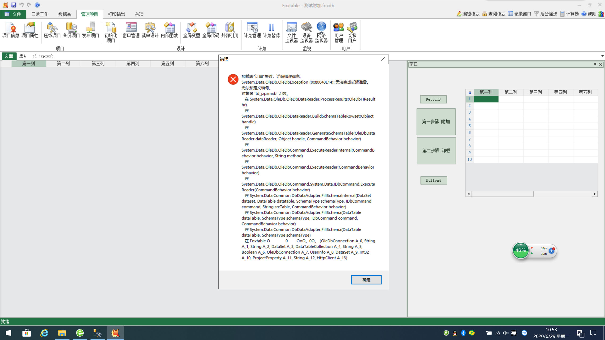

  发帖心情 Post By:2020/6/29 10:58:00 [只看该作者]
加载“订单”失败,详见附件图
  发帖心情 Post By:2020/6/29 11:05:00 [只看该作者]
添加的数据源没有提示的这个名称的表。检查一下是不是视图来的?

  发帖心情 Post By:2020/6/29 13:38:00 [只看该作者]
菜单里添加外部表使用的是菜单里设置的数据库。
4楼的代码已经把数据库附加到另外一个mdf数据库里,那么使用的是这个新附加的数据库,也就是这个新附加的数据库没有这个对应的表。
