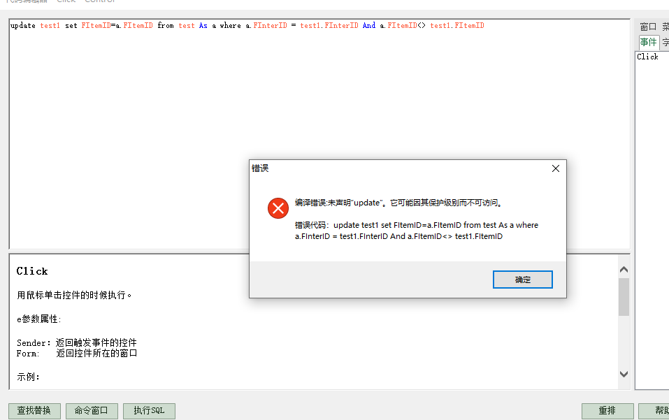

  发帖心情 Post By:2020/7/20 15:47:00 [只看该作者]
老师,如图,请指点一下。

  发帖心情 Post By:2020/7/20 15:57:00 [只看该作者]
执行sql在这里:http://www.foxtable.com/webhelp/topics/1484.htm
不是在命令窗口,在目录窗口需要使用SQLcommand:http://www.foxtable.com/webhelp/topics/0696.htm
