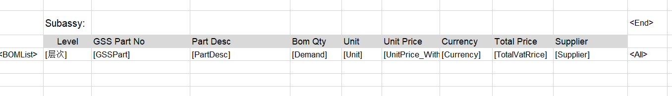

教师,这个输出时,只输出BOMPrice表中一行,如何输出该表中的全部记录 ?
Dim Book As New xls.Book(ProjectPath & "Attachments\BOMPrice.xlsx")
Dim fl As String = ProjectPath & "Reports\BOMPrice.xlsx"
Book.Build() '生成细节区
Book.Sheets(0).Rows.RemoveAt(0) '删除第一行,Excel报表的第一行通常是标记行
Book.Save(fl) '保存工作簿
Dim Proc As New Process '打开工作簿
Proc.File = fl
Proc.Start()

老师, 是用 <All>了,还是出来选定的记录,还有哪儿会不对 ?
  发帖心情 Post By:2020/7/22 10:57:00 [只看该作者]
请上传实例说明

谢谢, 老师 , 我用这个  [%BOMList,sum(UnitPrice_WithoutVAT)], 怎么不出来的结果的,这正确的吗 ?
  发帖心情 Post By:2020/7/22 13:55:00 [只看该作者]
参考:http://www.foxtable.com/webhelp/topics/1412.htm
[%sum(UnitPrice_WithoutVAT)]

谢谢,老师正确了。
另外这个报表输出的顺序如何使它跟foxtable的排序一下,现在输出的都是按照GSSPart No的顺序。
  发帖心情 Post By:2020/7/24 13:38:00 [只看该作者]
默认就是按照表格里显示的顺序的,到table里排好序即可。指定排序可以参考:http://www.foxtable.com/webhelp/topics/1397.htm
