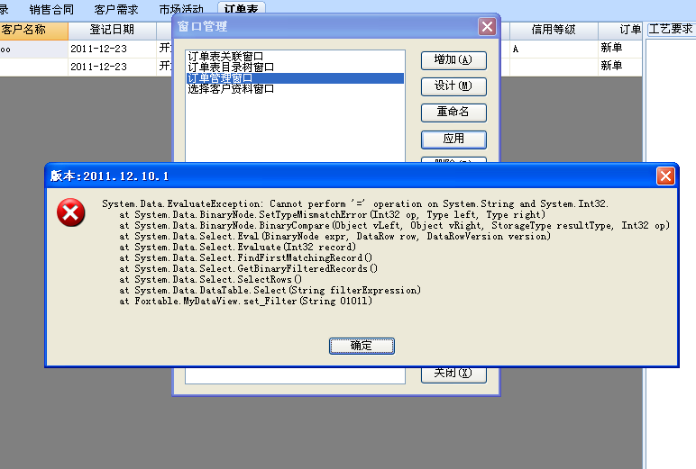

第一个问题:设计了一个订单管理窗口,一点应用打开该窗口就出现附件图中所示的错误信息,请帮忙看看问题出在哪里? 第二个问题就是:在这个订单管理窗口中添加了一个table1,然后在窗口的afterload中添加了如下的代码来加载数据,但不知为何没有加载到数据,我确认是有附合条件的数据的,也请帮忙看看问题出在哪里: Dim t As Table = Tables("订单管理窗口_Table1") With Tables("订单表") If .Current Is Nothing Then t.Filter = "False" Else t.Filter = "订单号 = " & .Current("订单号") End If End With

这个窗口的AfterLoad事件改为:
Dim t As Table = Tables("订单表关联窗口_Table1")
Dim t1 As Table = Tables("订单表关联窗口_Table2")
With Tables("订单表")
        t.Filter = "False"
        t1.Filter = "False"
        t.Filter = "订单号 = '" & .Current("订单号") & "'"
        t1.Filter = "订单号 = '" & .Current("订单号") & "'"
End With
建议你看看:
http://www.foxtable.com/help/topics/1284.htm
