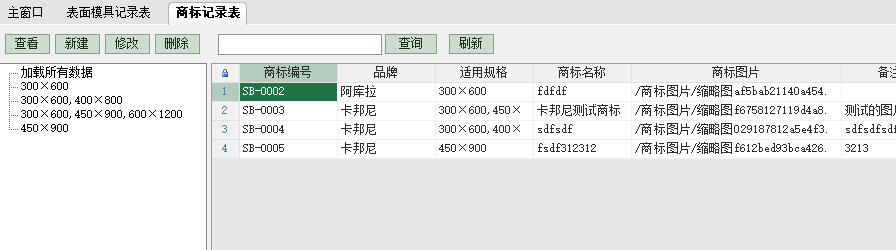

设计了一个商标表 其中有一个字段是 [适用规格] 这个是多值字段 用, 分隔 现在 我做了一个记录表 然后做了一个 TREEVIEW,现在需要用 [适用规格]这个字段当做分类源数据 如果是单值 就好办 可多值  不知道怎么分隔
Dim cmd As new SQLCommand
cmd.ConnectionName=("PAICHAN")
cmd.CommandText="S ELECT DISTINCT [适用规格] from {TBL_商标表}"
Dim dt As DataTable =cmd.ExecuteReader
Dim trv As WinForm.TreeView = e.Form.Controls("TreeView1")
trv.BuildTree(dt,"适用规格")
trv.Nodes.Insert("加载所有数据",0)
结果TREEVIEW里 直接简单粗暴的显示了 多值数据 希望像以下这样显示
