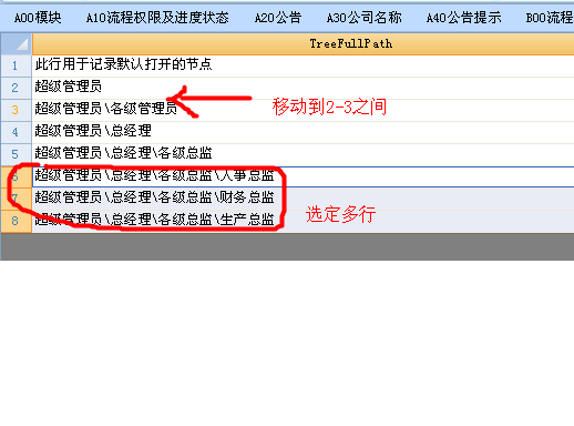

移动选定多行到指定位置  发帖心情 Post By:2011/12/24 13:02:00 [只看该作者]
如图
czy
加好友 发短信 一级勋章 三级勋章 二级勋章
  发帖心情 Post By:2011/12/24 13:19:00 [只看该作者]
这需要规律吧,比如如何判断这些行应该上移到哪里?
hanxuntx
  发帖心情 Post By:2011/12/24 13:38:00 [只看该作者]
上移到哪里的规律我有了。
就是不知道怎么移动
move好像只能移动当前行。
是系统命令,可以移动多行,但是只能上一行,下一行
czy
  发帖心情 Post By:2011/12/24 14:20:00 [只看该作者]
move没有TopRow等属性,循环执行系统命令吧。
hanxuntx
  发帖心情 Post By:2011/12/24 14:25:00 [只看该作者]
以前就是遍历的。想提高的效率。
czy
  发帖心情 Post By:2011/12/24 14:26:00 [只看该作者]
根据上图,基本这样了。
With CurrentTable
    Dim Up As Integer = .FindRow("[TreeFullPath] = '超级管理员'",.Position + 1, True )
    Dim dr As DataRow = .DataTable.Find("[TreeFullPath] Like '*总经理*'",)
    Dim dr1 As DataRow = .DataTable.Find("[TreeFullPath] Like '*总经理*'", "_SortKey Desc")
    Dim TopRow As Integer = .FindRow(dr)
    Dim BottomRow As Integer = .FindRow(dr1)
    .Select(TopRow,0,BottomRow,0)
    For i As Integer = Up+1 To TopRow -1
        Syscmd.Row.MoveUp()
End With
[此贴子已经被作者于2011-12-24 14:25:58编辑过]
czy
  发帖心情 Post By:2011/12/24 14:47:00 [只看该作者]
以下是引用hanxuntx在2011-12-24 14:25:00的发言:
以前就是遍历的。想提高的效率。
遍历执行Syscmd.Row.MoveUp()上移次数和遍历每行后一行一行的上移有质的区别
测试了一下,上移250行,我用时0.378秒,可以接受
