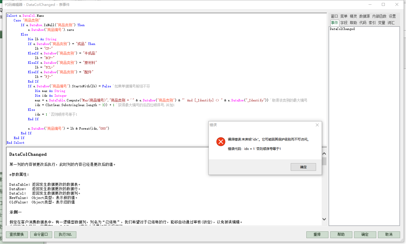

杨山东
等级:幼狐 帖子:63 积分:536 威望:0 精华:0 注册:2020/7/18 11:37:00
  发帖心情 Post By:2020/9/7 7:54:00 [只看该作者]
出现问题
等级:超级版主 帖子:113752 积分:579327 威望:0 精华:9 注册:2015/6/24 9:21:00
  发帖心情 Post By:2020/9/7 8:37:00 [只看该作者]
在1楼代码里改,看不懂代码就不要乱改
