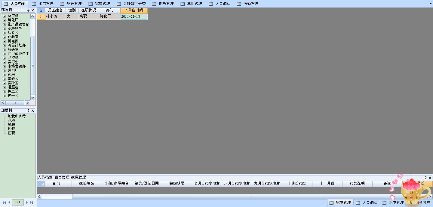

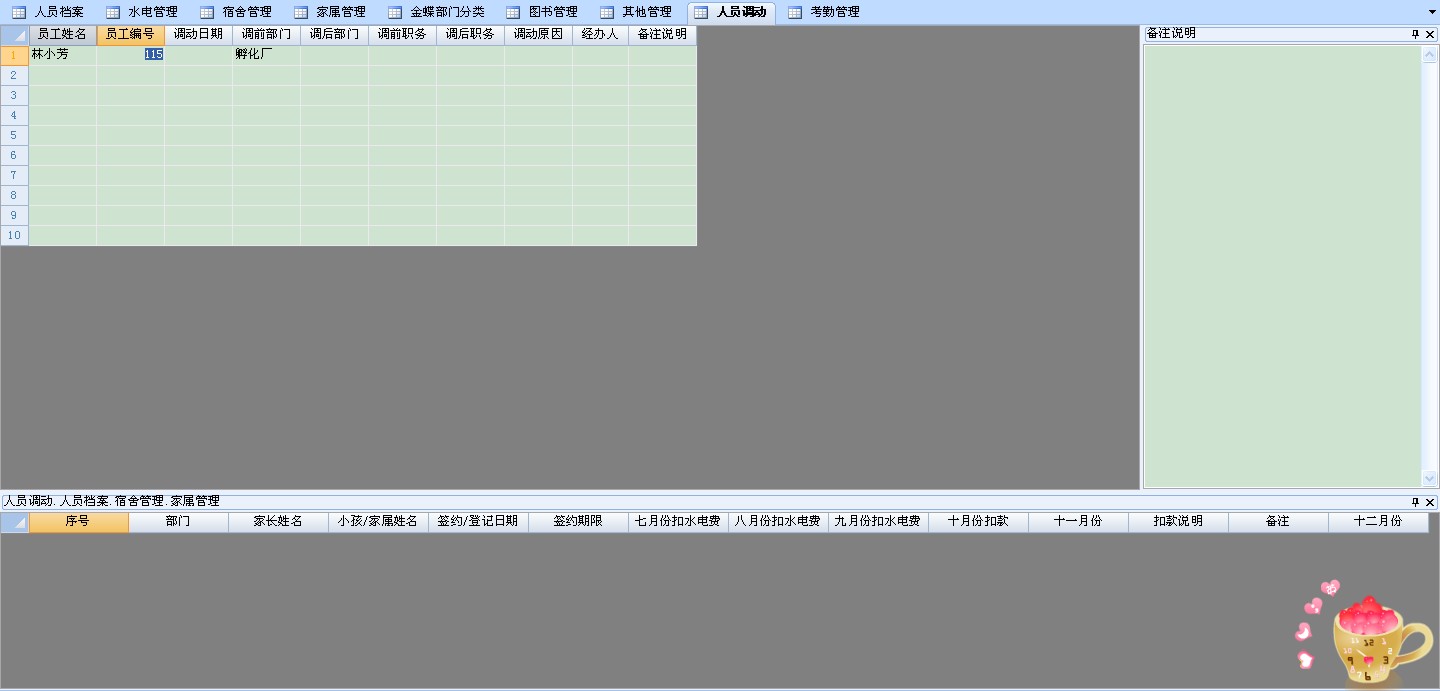

说说我的思路:
有两个表:“人员档案”和“人员调动”,相关列如下图:
我想实现的是:如果我“人员档案”表的“部门”列发生改变时,“人员调动”表不发生任何改变,但当“人员调动”表的“调动后部门”发生变动时,“人员档案”的“部门”列自动取“调动后部门”列的值。
请问各位前辈,怎么实现呢?

楼主:在人员调动表的DATACOLCHANGED中加入这段代码
if e.datacol.name ="调后部门" then
       dim dr as datarow =datatables("人事档案").find("员工编号 ='" & e.datarow("员工编号") & "'") ‘在档案表中找到编号与调动表中编号相同的人的数据行
       if dr isnot nothing then
              dr("部门") = e.datarow("调后部门")
       end if
end if
另:你的员工档案表中应该有员工编号列吧,我在你的截图上没找到,但想来应该是有的
