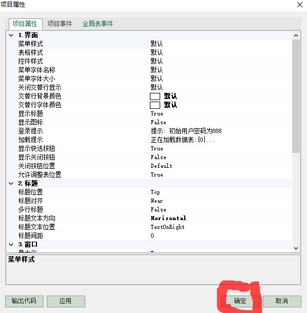

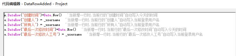

如上图所示,我的系统的全局表事件中的datarowAdded事件中有上述代码,但是有时候系统中的某些表新增行之后,上述代码并没有执行,当我打开“项目属性”窗口,点击确定按钮,再重新在表里新增行的时候才会执行上述代码。请教老师,这是我们原因导致的?
  发帖心情 Post By:2020/9/21 11:17:00 [只看该作者]
没有启用某些表的事件datarowAdded事件中http://www.foxtable.com/webhelp/topics/0671.htm

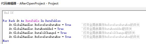

老师,这个打开全局表事件的开关,相应的代码我写了,写在afterload事件中,如下图:

回4楼,这个方法仅对已经加载的表格有效,如果窗口表是sqltable,或者使用了fill,datasource,那么这种表是没有开启全局表事件的,需要在fill,datasource之后重新设置启动代码
