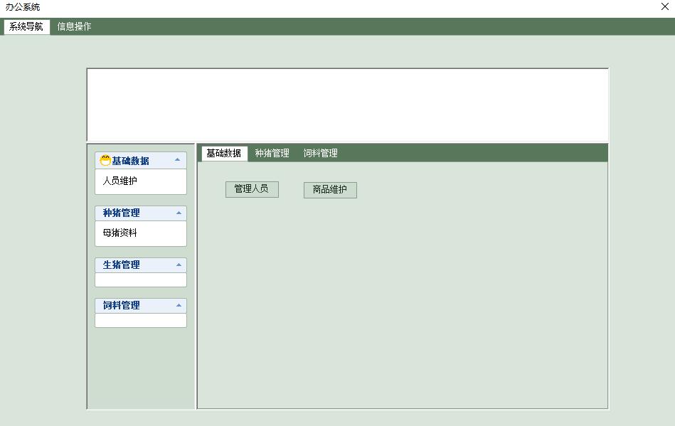

老师,我这是一个系统的主界面,系统导航这个页签打开是这个,现在图中这个是一个具体的业务功能,现在比如到了  管理人员、商品维护,我想点 管理人员、或者 商品维护,我想实现这个打开窗口显示在,信息操作这个页签下,信息操作这个页签下是空的,就是不论点哪一个具体的功能,都显示在这个 “信息操作”这个页面里,直接打开窗口呢,因为有的具体功能窗口,大小不一,显示位置不一,很影响美观
请老师赐教  比如 Forms("人员维护").open,在加什么 代码,才能实现此功能呢。
  发帖心情 Post By:2020/9/29 22:07:00 [只看该作者]
把窗口加入页签?foxtable没有这种用法。可以参考下面代码,不过注意这种用法不受官方支持的,不保证没有问题也不保证以后的新版本也可用。最主要的是千万不要使用窗口设计的预览功能测试主窗口
Forms("子窗口").OPEN(-1000,-1500) ‘子窗口必须是独立窗口
Forms("子窗口").baseform.Dock = system.Windows.Forms.DockStyle.Fill
Forms("子窗口").baseform.TopLevel = False
Forms("子窗口").baseform.FormBorderStyle = system.Windows.Forms.FormBorderStyle.None
Dim tab As WinForm.TabControl = e.Form.Controls("TabControl1")
tab.tabpages(1).Controls.Clear()
tab.tabpages(1).Controls.Add(Forms("子窗口").baseform)

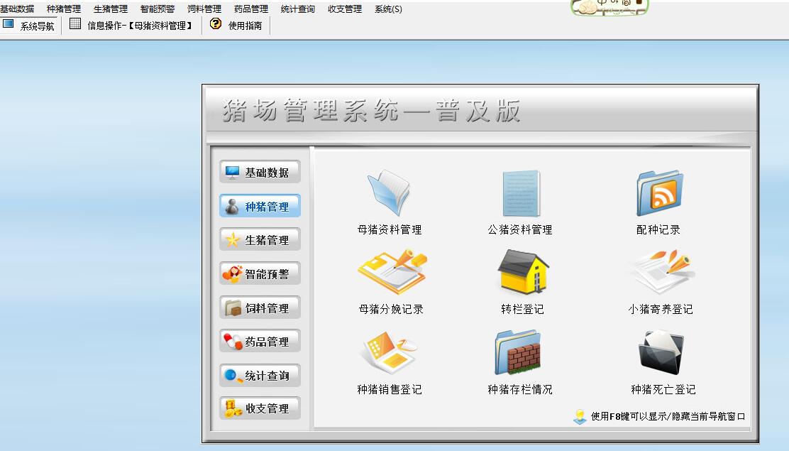

等级:一尾狐 帖子:470 积分:3641 威望:0 精华:0 注册:2017/11/5 14:47:00
  发帖心情 Post By:2020/9/29 23:55:00 [只看该作者]
老师,我是想搞成这种样子,请老师给个思路
  发帖心情 Post By:2020/9/30 8:29:00 [只看该作者]
如果只是一个窗口,其它窗口放到页签里,就是2楼用法。不然就是5楼的用法
