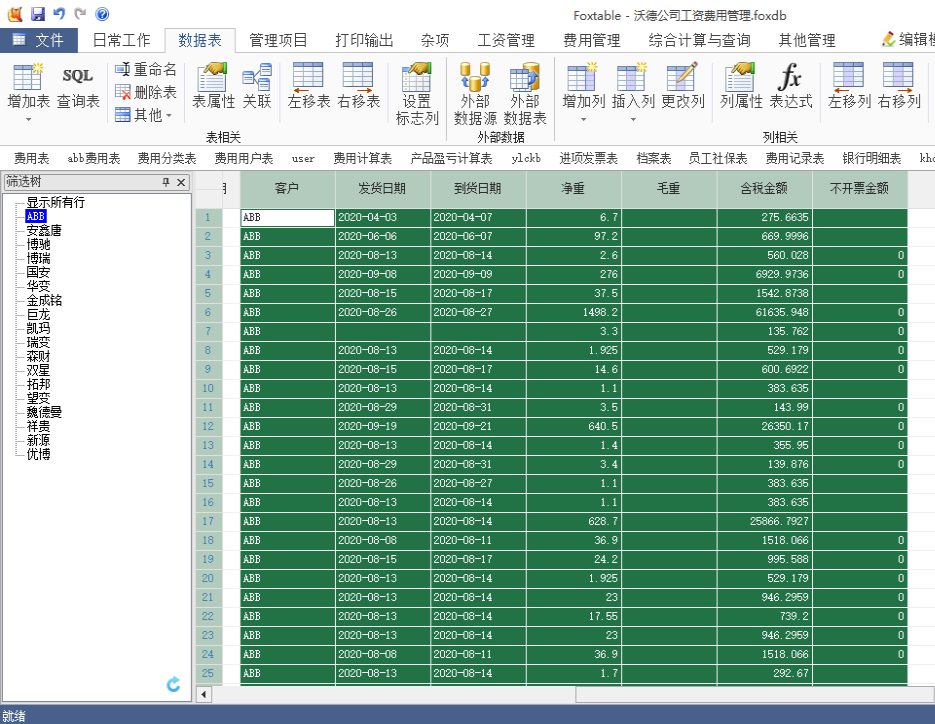

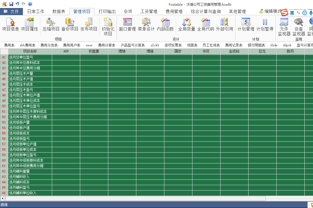

  发帖心情 Post By:2020/9/30 15:51:00 [只看该作者]
这是我的ddpsb结构,我要计算的表是盈亏表。
朱女士
等级:二尾狐 帖子:514 积分:4083 威望:0 精华:0 注册:2020/2/8 11:14:00
  发帖心情 Post By:2020/9/30 15:53:00 [只看该作者]
累计数和选取月份的数据。总产量是净重之和,总产值是含税金额和不开piao金额之和。
  发帖心情 Post By:2020/9/30 16:10:00 [只看该作者]
ddpsb表数据和这些项目名称有什么关系?还是说只需要计算累计总产量和累计总产值2个项目?
朱女士
  发帖心情 Post By:2020/9/30 17:01:00 [只看该作者]
累计总产量就是ddpsb中的净重总和,累计总产值就是ddpsb 的含税金额和不开piao金额的累计值。其他项目还有其他表的数据计算而来,您就给我解决这两行数据就行,我可以依次类推算。
