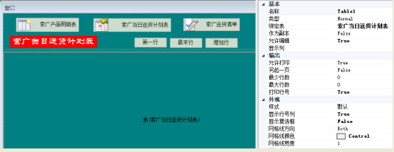

老师这个表筛选过后,下面这个表就打不开了,不知是什么原因,请老师指点
  发帖心情 Post By:2020/10/9 16:17:00 [只看该作者]
打不开指什么?试试把窗口表改为副本
huaqing8828
等级:幼狐 帖子:114 积分:1147 威望:0 精华:0 注册:2016/9/12 14:50:00
  发帖心情 Post By:2020/10/9 16:25:00 [只看该作者]
老师上面筛选的这块表改为副本的话就筛选不了了,另外一个窗口表改为副本的话就不能统计汇总了,但是表是能打的开的。我要求一个表能筛选。另外一个表又能统计汇总
  发帖心情 Post By:2020/10/9 16:27:00 [只看该作者]
huaqing8828
  发帖心情 Post By:2020/10/9 16:40:00 [只看该作者]
老师这个我看过的,这两个窗口表不会同时打开的,是相互切换的。现在就是这个筛选的表只要筛选,另外一个窗口表切换过去就不显示表
  发帖心情 Post By:2020/10/9 16:43:00 [只看该作者]
其中一个改为副本,然后对副本进行筛选

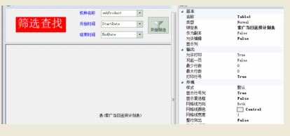

huaqing8828
  发帖心情 Post By:2020/10/9 16:47:00 [只看该作者]
老师改为副本的话用下面的代码筛选不了
Dim Filter As String
With e.Form.Controls("cmbProduct")
    If .Value IsNot Nothing Then
        Filter = "机种名称 = '" & .Value & "'"
End With
With e.Form.Controls("StartDate")
        If Filter >"" Then
            Filter = Filter & " And "
        Filter = Filter & "送货日期 >= #" & .Value & "#"
End With
With e.Form.Controls("EndDate")
        If Filter >"" Then
        Filter = Filter & "送货日期 <= #" & .Value & "#"
End With
If Filter > "" Then
Tables("索广当日送货计划表").Filter = Filter
  发帖心情 Post By:2020/10/9 16:58:00 [只看该作者]
都说了对副本进行筛选啊,看帮助到底看了什么啊
既然副本Table是独立的,所以它必须有自己的名称,这样才能和原Table区分开来,其名称为 :
窗口名称_控件名称
假定副本Table控件的名称为“Table1”,所在窗口的名称为“窗口1”,那么不管其绑定到哪一个表,它的名称都是“窗口1_Table1”,我们可以通过这个名称来引用它 ,例如:
Tables("窗口1_Table1").Filter = "产品 = 'PD01'"
