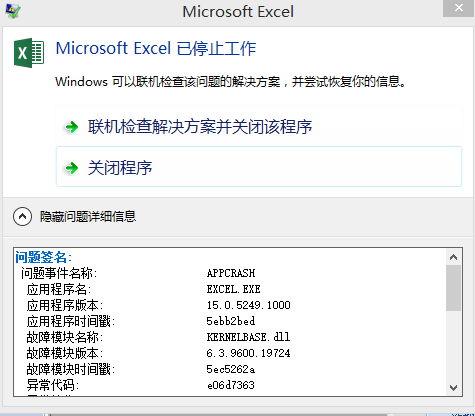

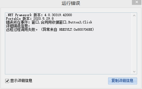

系统采用EXCEL报表模板进行打印输出,原来一直使用正常,今天突然无法打开,出现以下错误信息,麻烦老师帮忙看一下,谢谢!
 先出现以下错误提示:
稍等一会出现以下错误提示:

这个是execl程序的问题。写了什么打印代码?完整发上来看看
检查是否有未关闭的execl进程,关闭掉
重启下电脑

蓝老师,以下为打印按钮代码:
Dim Book As New XLS.Book(ProjectPath & "Attachments\收据打印模板.xls")
Dim fl As String = ProjectPath & "Reports\收据打印模板.pdf"
Book.Build()
Book.SaveToPDF(fl)
Dim Proc As New Process
Proc.File = fl
Proc.Start()
  发帖心情 Post By:2020/11/5 14:51:00 [只看该作者]
检查收据打印模板.xls是否打开状态,关闭掉
检查Reports目录是否存在,不存在先新建这个文件夹

检查了,全部没有问题的。我正在重新安装office 2013。稍等看一下效果。

蓝老师,重新安装OFFICE 2013 后问题依旧。
  发帖心情 Post By:2020/11/5 15:15:00 [只看该作者]
项目是不是放到共享目录里打开使用的?

不是的,昨天还是好好的,今天突然出现此问题?!经测试,所有Excel格式模板都无法正常打印。
[此贴子已经被作者于2020/11/5 15:19:10编辑过]
  发帖心情 Post By:2020/11/5 15:19:00 [只看该作者]
https://www.baidu.com/s?wd=execl%200x800706be
好像是权限问题,把程序设置为“以管理员身份运行此程序”

设置了“以管理员身份运行”,还是不行?
