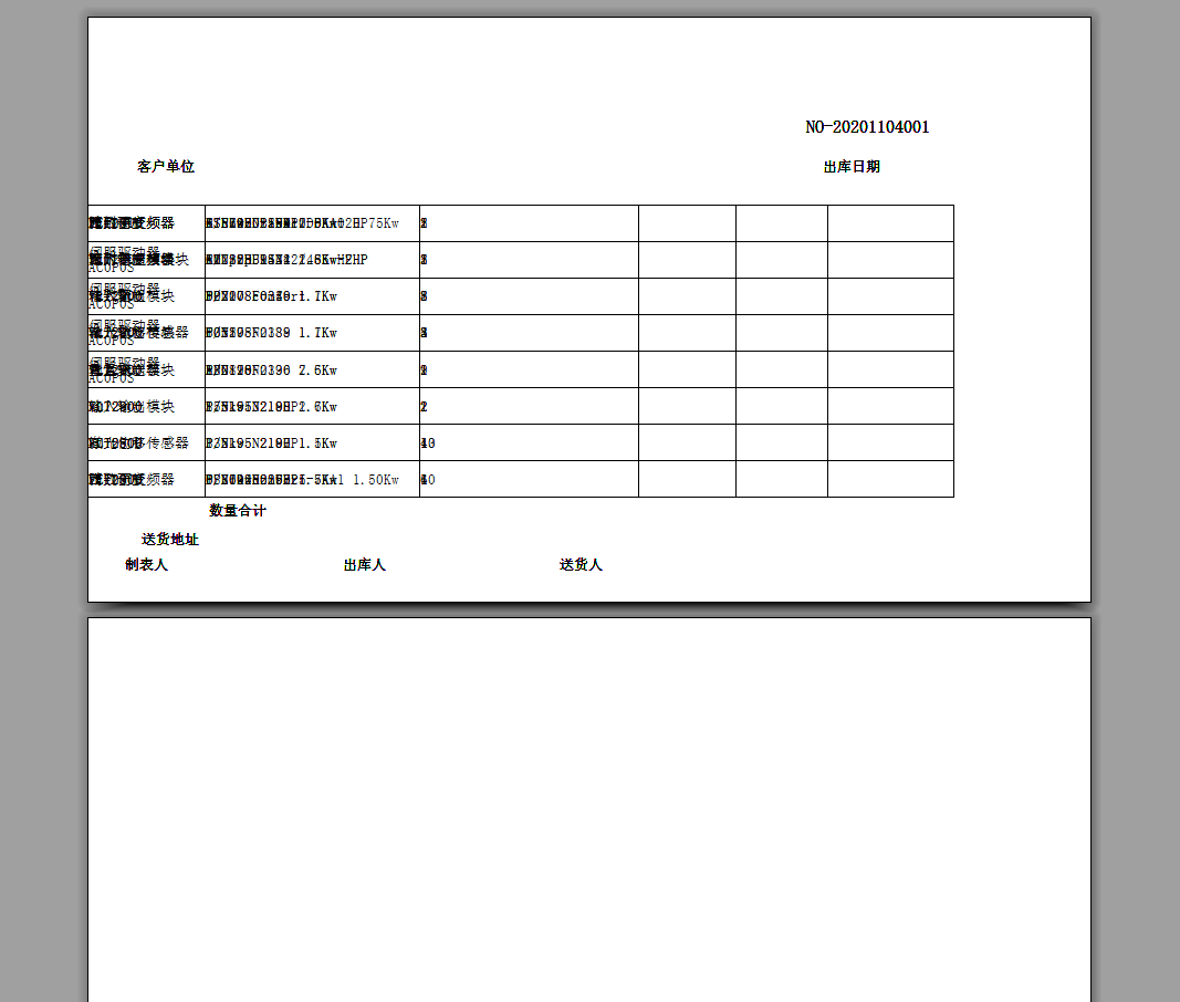

这两行代码有问题吗?为什么一但取消注释,就不再换页了,就在一个页面重复打印?

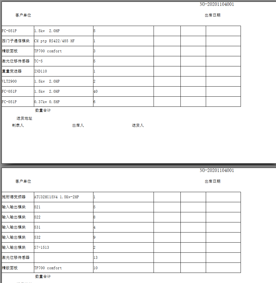

这个分页打印的效果,只是位置不对
而添加了位置之后
5159518
等级:小狐 帖子:384 积分:2706 威望:0 精华:0 注册:2015/11/27 19:09:00
  发帖心情 Post By:2020/11/5 17:48:00 [只看该作者]
添加位置之后,就都在一页上面,重复打印了
而且那个容器的位置,后续要添加变量,这样用户就可以自己根据实际情况调整了,而且添加容器之后,改变位置的那部分代码,也就只要设定一个地方就好,感觉清爽了很多,只是不知道为什么添加位置后,就不换页了,很奇怪,不知道哪里搞错了

  发帖心情 Post By:2020/11/5 21:36:00 [只看该作者]
容器使用的是绝对位置
