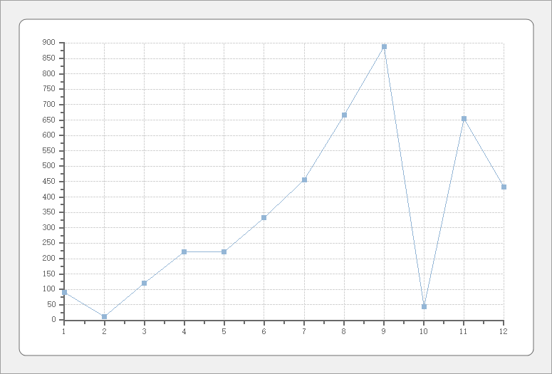

XYPlot怎么实现垂直坐标有多个不同数值类型显示出来呢?  发帖心情 Post By:2020/11/9 10:52:00 [只看该作者]

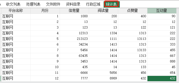

数据库文件结构:
代码:
Dim t As Table = Tables("统计表") '定义一个变量t引用数据表
Chart= e.Form.Controls("Chart1") ' 引用窗口中的图表
Series.Length = t.Rows.Count '图系的数据点数等于表的行数
For i As Integer = 0 To t.Rows.Count - 1 '指定每个数据点的位置
Series.TooltipText = "X = {#XVAL}, Y = {#YVAL}"
    Series.X(i) = t.Rows(i)("月份") '指定水平坐标
    Series.Y(i) = t.Rows(i)("信息量") '指定垂直坐标
    Series.Y(i) = t.Rows(i)("阅读量") '指定垂直坐标
    Series.Y(i) = t.Rows(i)("点赞量") '指定垂直坐标
    Series.Y(i) = t.Rows(i)("互动量") '指定垂直坐标
只能实现
怎么实现
信息量 阅读量 点赞量 互动量 都可以以曲线的方式显示出来呢

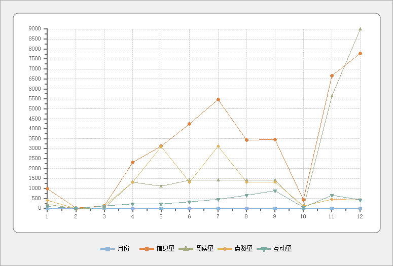

代码后效果如下:

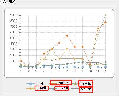

有点蓝老师  继续麻烦你一下  当前为了便于分不同指标查看显示不同的表效果
有没有更简便的办法直接在图表上点击 信息量  阅读量  点赞量  互动量  粉丝量  然后在同一个图表里面显示对应的单独曲线图呢?
比如点  信息量  就对应在综合曲线图表区域里面的只显示信息量的曲线图(具体的代码怎么修正呢?)
【主要是想实现一个图表,在默认显示五条曲线图,然后根据用户点击不同而显示不同曲线图】

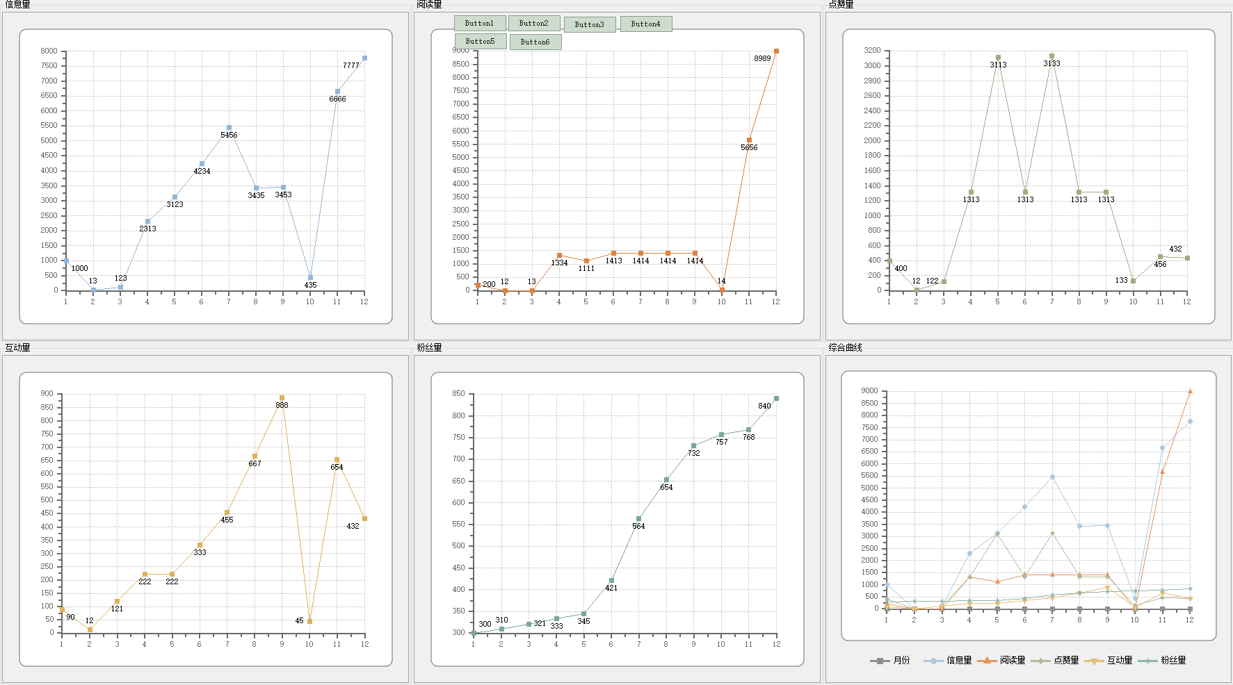

  发帖心情 Post By:2020/11/9 13:45:00 [只看该作者]
没有办法,只能点击不同的按钮生成不同的图表
