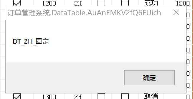

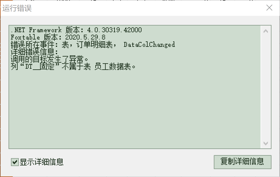

回复:出现报错,msgbox显示正确,执行计算结果也对  发帖心情 Post By:2020/12/8 13:01:00 [只看该作者]
现在有些奇怪,执行中msgbox,显示 :DT_2H_固定,是正确的,然后执行程序,会出现下面的提示窗口,但是计算结果又是我想要的结果,这个是什么情况啊?
