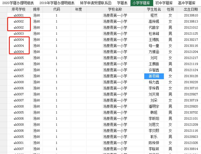

请问为什么会有两个一样的号?  发帖心情 Post By:2020/12/24 15:52:00 [只看该作者]
Select e.DataCol.Name
    Case "编号"
        If e.DataRow.IsNull("编号") Then
            e.DataRow("序号学校") = Nothing
            Dim lb As String = e.DataRow("编号")
            If e.DataRow("序号学校").StartsWith(lb) = False '如果单据编号前缀不符
                Dim max As String
                Dim idx As Integer
                max = e.DataTable.Compute("Max(序号学校)","编号 = '" & lb & "' and 学生姓名 <= '" & e.DataRow("学生姓名") & "' And [_Identify] <> " & e.DataRow("_Identify")) '取得该类别的最大编号
                If max > "" Then '如果存在最大编号
                    idx = CInt(max.Substring(2,4)) + 1 '获得最大编号的后三位顺序号,并加1
                    idx = 1 '否则顺序号等于1
                e.DataRow("序号学校") = lb & Format(idx,"0000")
End Select
  发帖心情 Post By:2020/12/24 16:01:00 [只看该作者]
筛选了一部分数据,重新编号;然后又筛选另一部分数据重新编号,肯定有重复的呀。是不是业务没有理清楚?
