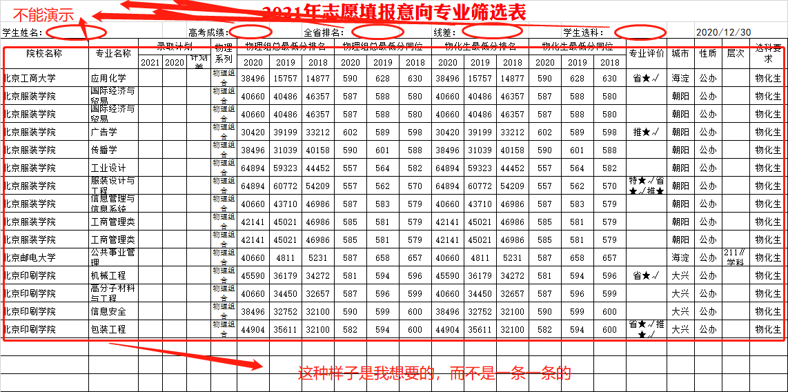

设计了一个EXCEL报表,这个表头部分,如何实现
如图:

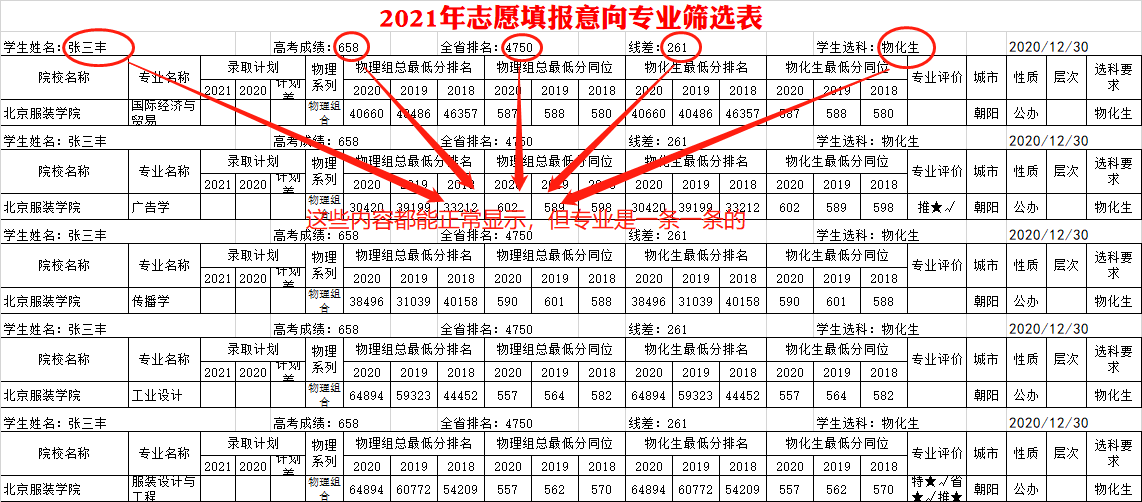

如何实现表头部分即有学生姓名:张三丰,又可以显示全部筛选数据?
第四图,在二楼

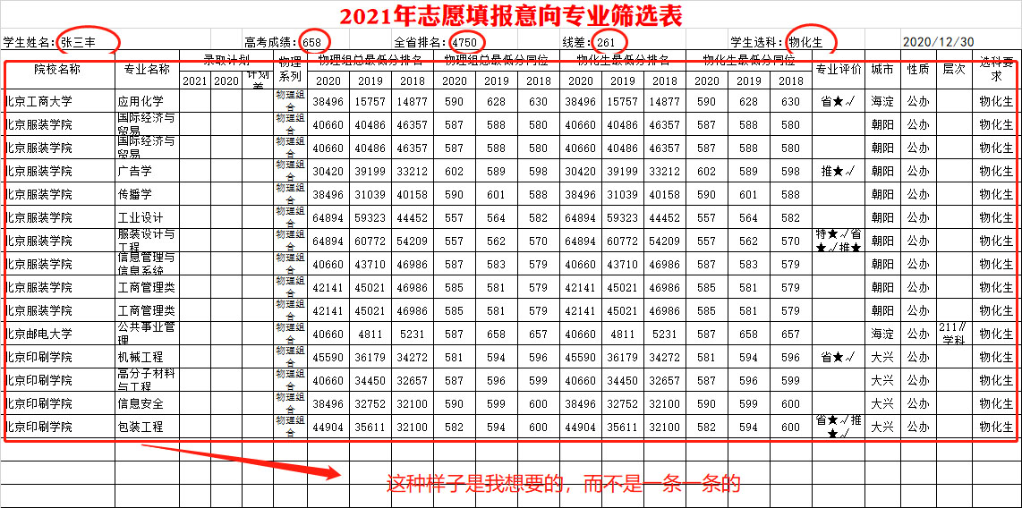

最终想要的效果如下图,这个表头位,如何实现?麻烦老师!

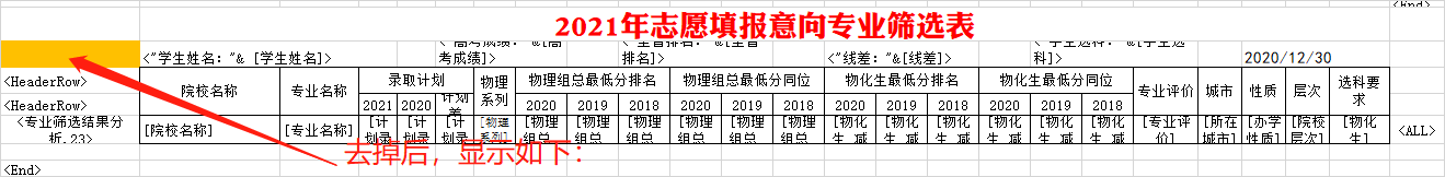

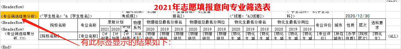

把headerrow都去掉试试,前段时间我也遇到这种情况。
  发帖心情 Post By:2020/12/30 16:41:00 [只看该作者]
使用分组报表:http://www.foxtable.com/webhelp/topics/1542.htm

试过了,不是headerrow它的问题!

  发帖心情 Post By:2020/12/30 18:28:00 [只看该作者]
谢谢老师,参数修改好了,已经正常显示了
<GroupHeader,专业筛选结果分析,物理系列,1>
