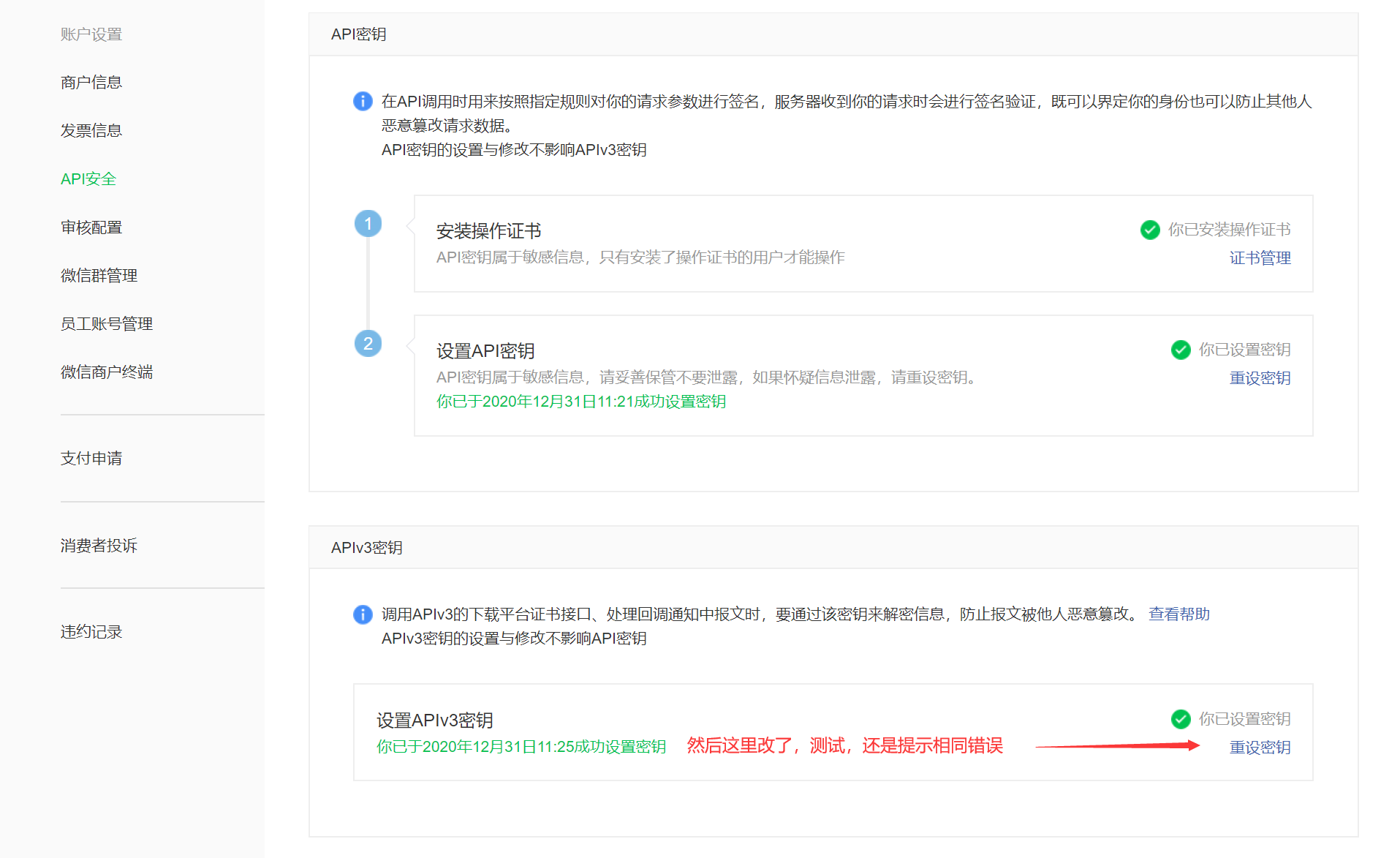

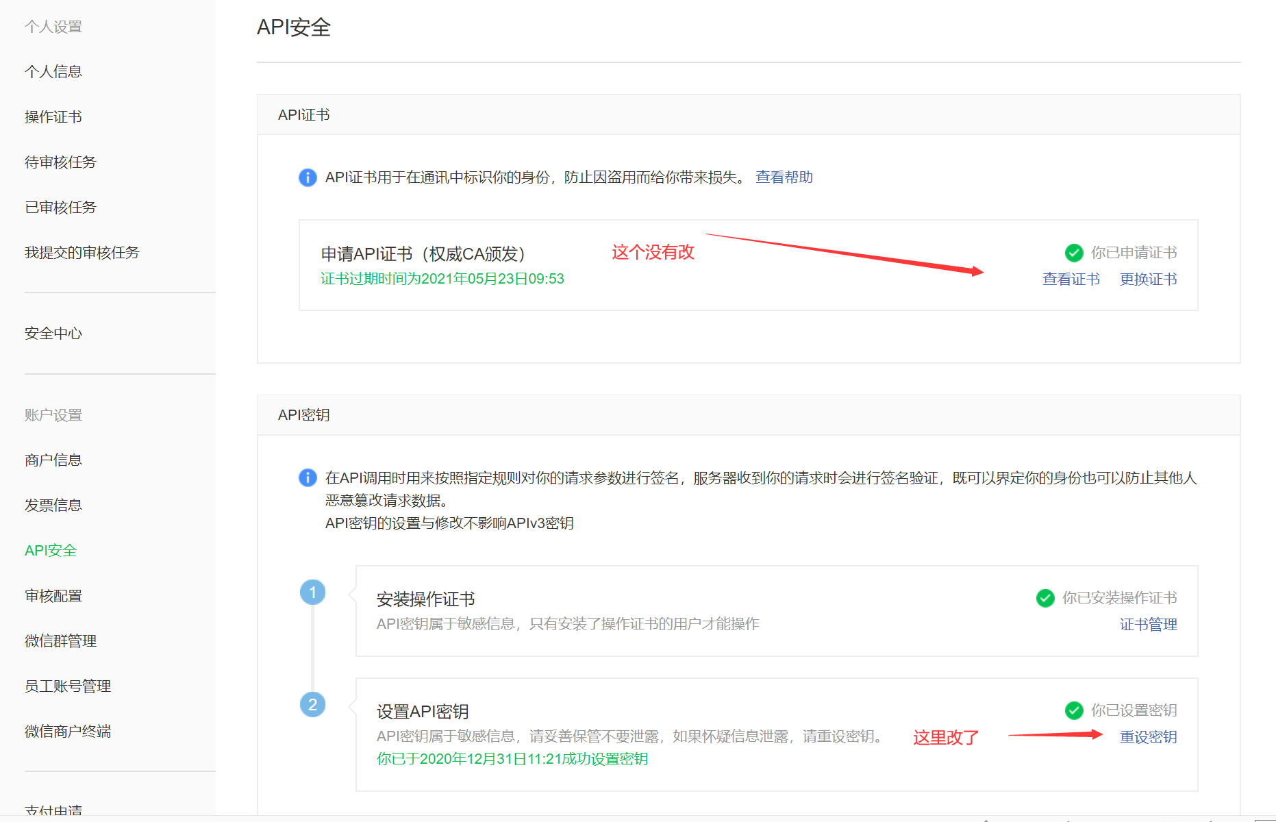

zhangjian222200
等级:七尾狐 帖子:1572 积分:11158 威望:0 精华:0 注册:2016/9/12 11:18:00
  发帖心情 Post By:2020/12/31 12:04:00 [只看该作者]
上图箭头处改了,然后复制到全局变量key值,测试,api_GetSandboxSignKey函数依然提示获取沙箱密钥失败,确认交易密钥是否正确
手机下单,也是提示错误,如下:
统一下单失败
签名错误
[此贴子已经被作者于2021/1/1 17:53:17编辑过]

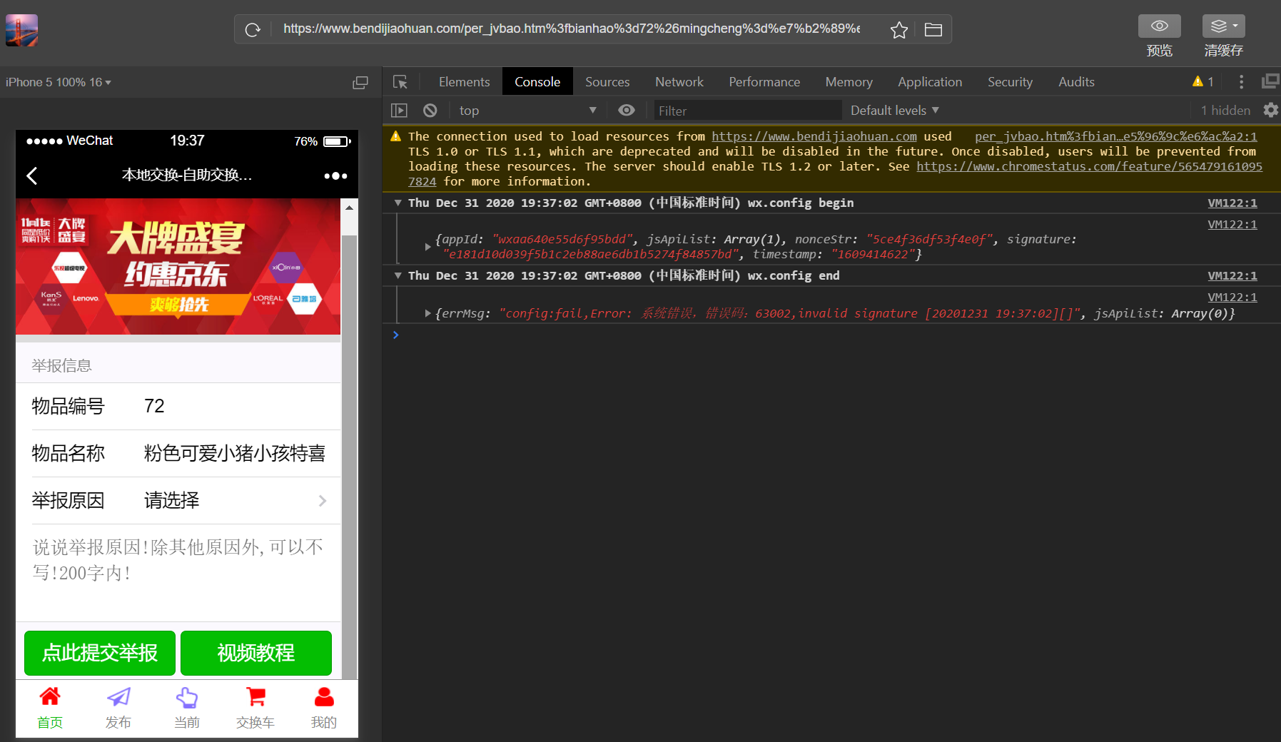

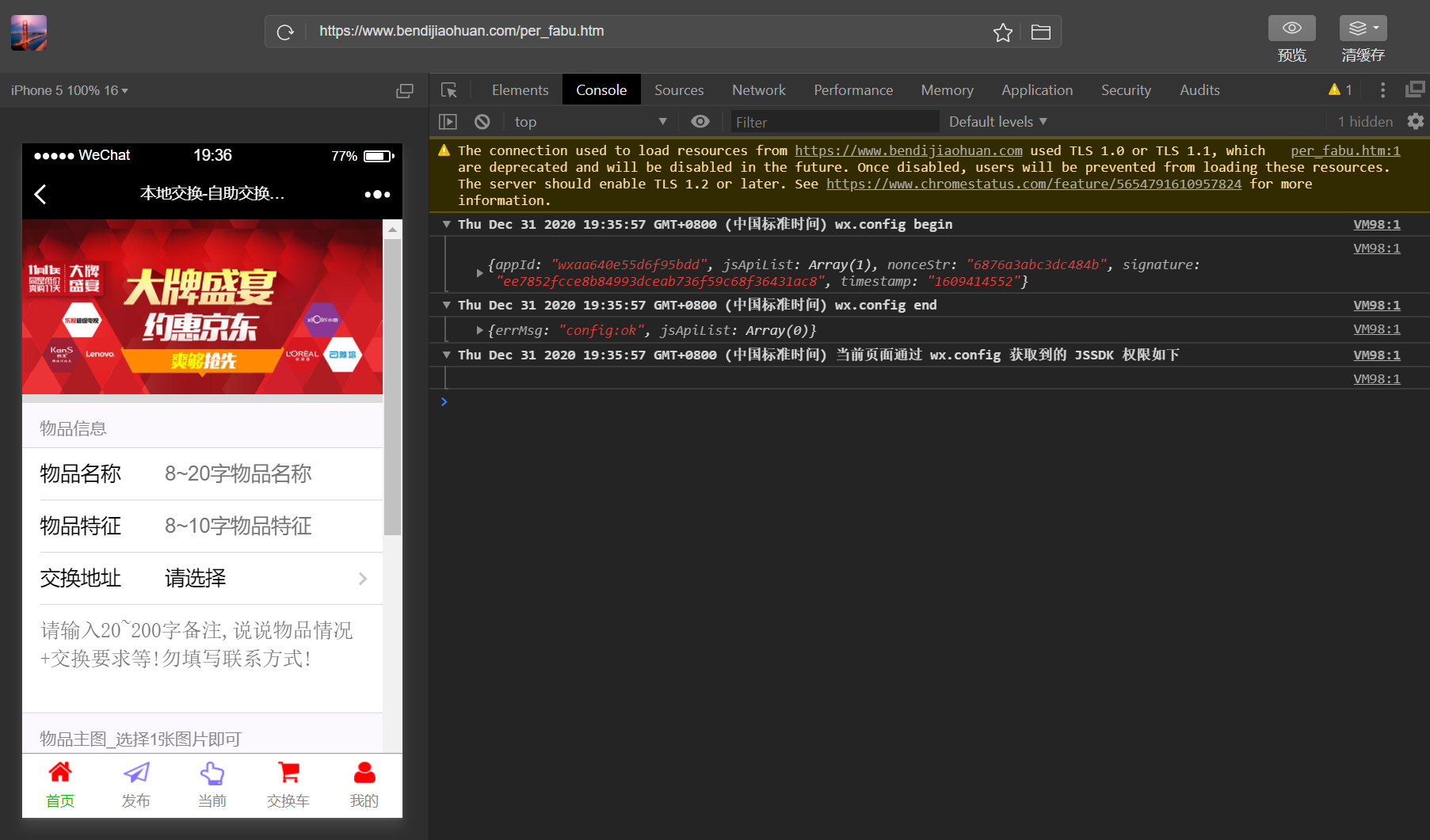

但是,现在存在一个问题:两个页面,使用的代码非常类似,但是,一个提示无效signature,一个页面却正常
提示signature错误,图片:
正常页面,图片
[此贴子已经被作者于2021/1/1 17:54:51编辑过]
  发帖心情 Post By:2020/12/31 20:30:00 [只看该作者]
应该是网页地址的问题,明显第一张图中的地址有问题
