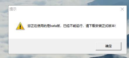

[求助]您正在使用的是bata版,已经不能运行,请下载安装正式版本  发帖心情 Post By:2021/1/2 10:35:00 [只看该作者]
打开软件就弹出这个窗口,以前都行的,用的是2019开发板,求
助,全公司的都没法用了,麻烦大了
  发帖心情 Post By:2021/1/3 10:46:00 [只看该作者]
foxtable没有这种提示。应该是开发人员自己开发的测试项目做的提示,请找开发人员处理

  发帖心情 Post By:2021/1/3 15:03:00 [只看该作者]
我就是开发人员,开发人员表示很无辜,没有做过这种设置,把电脑时间调到2020年就能使用,是不是2019年6月份的版本有BUG,希望管理人员帮忙处理一下看,2019年6月之后至2019年9月之间有没有发布新的版本?
  发帖心情 Post By:2021/1/3 15:10:00 [只看该作者]
2019年6月份的版本当然有BUG:http://www.foxtable.com/bbs/dispbbs.asp?boardid=2&Id=121537
但是从来没有见过有这种提示,如果是正式版用户请周一联系客服处理

  发帖心情 Post By:2021/1/3 15:45:00 [只看该作者]
版主能发我一个2019年6月之后的,2019年10月之前的版本吗?加密狗到2019年10月3日就过期了,邮箱:409231953@qq.com。公司已经停用ERP两天了,再不处理好我要被暴打了图片点击可在新窗口打开查看
[此贴子已经被作者于2021/1/3 15:45:39编辑过]
  发帖心情 Post By:2021/1/3 15:57:00 [只看该作者]
我只有最新版的。这个错误提示应该和版本无关,建议联系客服处理

  发帖心情 Post By:2021/1/3 17:30:00 [只看该作者]
感谢坛友的帮助,给了我一个2019年9月份的版本,问题解决了,谢谢

  发帖心情 Post By:2021/6/24 9:12:00 [只看该作者]
我也遇到这个问题了,改日期能解决...
  发帖心情 Post By:2021/6/24 9:50:00 [只看该作者]
更新到新的版本即可
