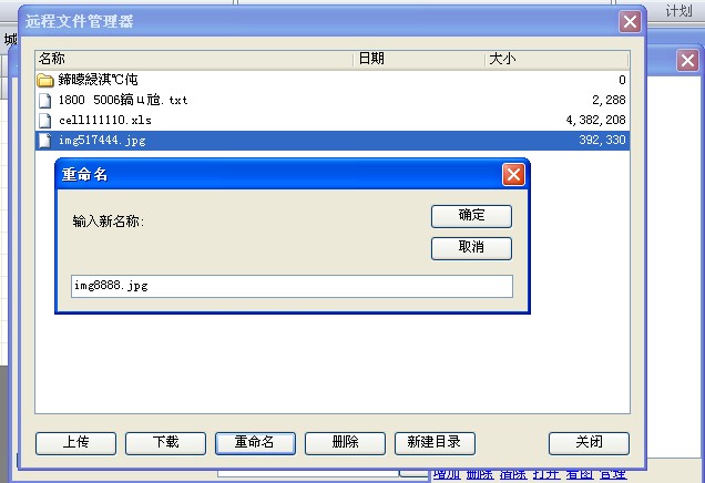

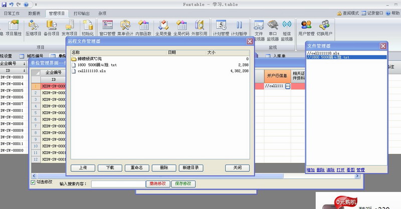

通过将本台电脑架设FTP服务器模拟远程FTP来进行设计。

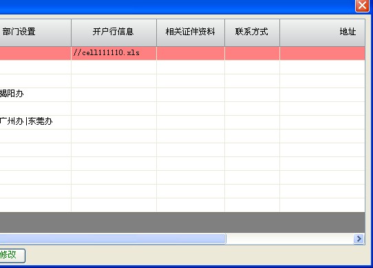

首先将FTP服务器的相关信息用一张表记录下来,方便日后更改:
在窗口加载事件中加入如下代码,获取服务器信息:
在窗口“开户行信息”和“相关证件资料”中可以添加相关文件:

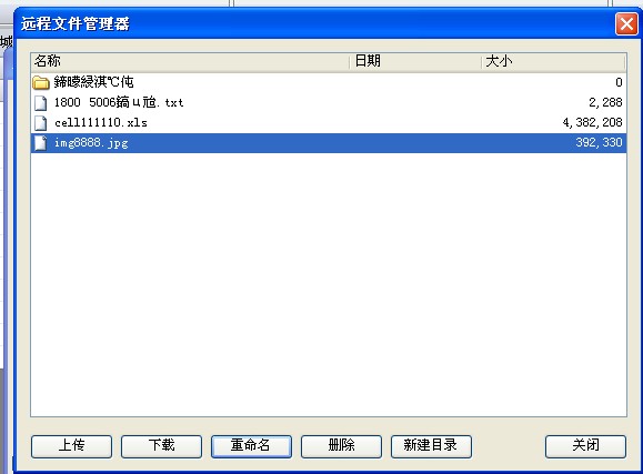

但是添加完成后文件名称显示乱码,只有数字和英文能正常显示,怎么办,哪里出错了?

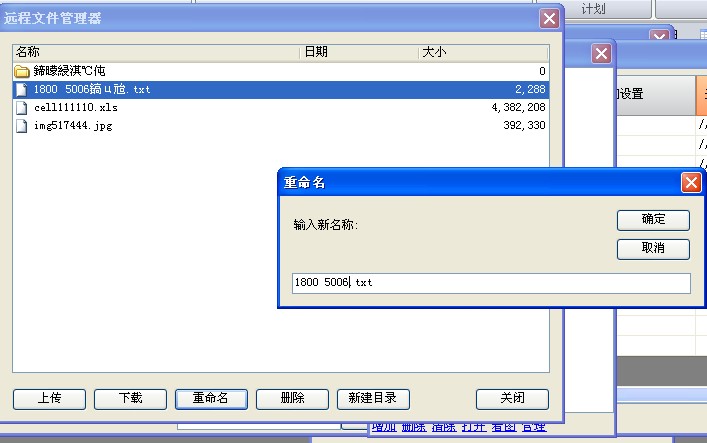

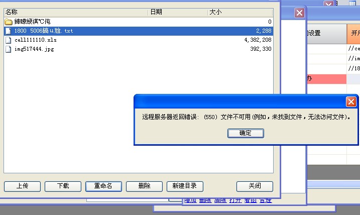

再次关于远程文件的管理问题,发现只要是乱码有文件,不能正常打开,重命名:
但是英文或数字等可以正常显示的文件可以正常打开,重命名等操作(包括删除、下载、重命名):
但有一点例外的,就是包含有中文名称的文件,可以正常上传和添加到窗口中,但是就是无法打开、下载、重命名、删除等操作……
请问有哪位高手给予解答一下是什么原因,哪些地方需要注意的?在此谢过……

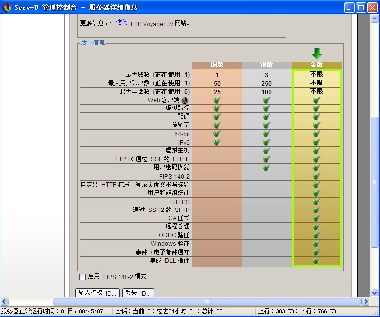

忘了一件很重要的,我用的是以下的FTP服务软件(Serv-U企业金版),论坛上好像以前有人说过该软件可以支持FOXTABLE,我没有用IIS搭建。应该是一样的吧。

Serv-U中文乱码问题网上有解决方法,搜一下
设置步骤:
    1、打开Serv-U 8.0控制台,点击“限制和设置”--“为域配置高级FTP命令设置和行为”。
    2、在FTP设置中找到OPTS UTF8命令,右击禁用此命令。3、点击下面的“全局属性”。
    4、在出来的FTP命令属性选项卡中,“高级选项”里,把“对所有收发的路径和文件名使用UFT-8编码”前面的钩去掉!
    5、以后再上传中文文件,就不会出现乱码问题啦。

  发帖心情 Post By:2012/1/27 8:31:00 [只看该作者]
谢谢楼上的。您的方法真管用。
