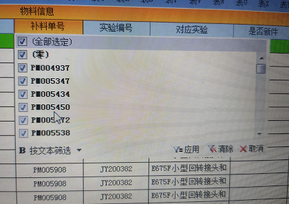

  发帖心情 Post By:2021/1/17 21:21:00 [只看该作者]
按上图 点击列名 做的筛选,直接复制筛选后的行,却总把一些无用的行业复制出来了

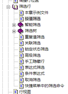

  发帖心情 Post By:2021/1/17 21:43:00 [只看该作者]
这种无法控制,请使用帮助的方法做筛选:

  发帖心情 Post By:2021/1/19 22:17:00 [只看该作者]
这种筛选只是把内容折叠起来,和execl一样,其实行还在的。foxtable默认不支持这种筛选的应用

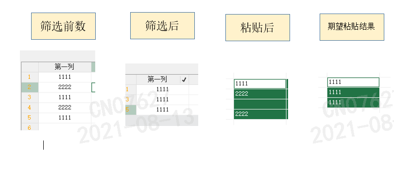

  发帖心情 Post By:2021/8/13 8:50:00 [只看该作者]
感觉系统带的筛选 不好用,
用这个代码开启的筛选(折叠)比较好用,只是复制内容存在问题
Tables("表a").Grid.AllowFiltering = True
这种EXCEL类似的筛选的高点的版本 复制已经正常了,即筛选出多少就复制多少了
foxtable的这种筛选 是否也用代码可以实现,比如用代码把 选中的行,且显示出来的数据加到剪贴板
  发帖心情 Post By:2021/8/13 8:57:00 [只看该作者]
自己遍历行复制:http://www.foxtable.com/webhelp/topics/1597.htm
判断行是隐藏的就不要复制
if Tables("表a").Grid.Rows(1).visible

  发帖心情 Post By:2021/8/13 12:06:00 [只看该作者]
 蓝老师,我给以下代码加了条件,筛选后,选择,用以下代码的按钮复制,但复制粘贴后结果也不正常,帮看看吧
Dim t As Table = CurrentTable
Dim ss As new StringBuilder
For i As Integer = t.TopPosition To t.BottomPosition
    Dim s As String =""
If t.Grid.Rows(i).visible = TRUE Then
    For j As Integer = t.LeftCol To t.rightcol
        s = s & t.Rows(i)(j) & vbtab
    ss.AppendLine(s.Trimend(vbtab))
ClipBoard.SetText
