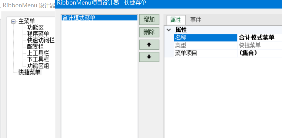

但使用截图的菜单,即系统菜单,还是提示:给定关键字不在字典中
代码是按蓝版给的:
将该控件的MouseDown事件设为:
If e.Button = MouseButtons.Right Then '假定按下的是鼠标右键
    ContextMenus(
合计模式菜单").Show(e.Sender,e.x,e.y) '则在鼠标位置显示快捷菜单
End
If
不能这么用吗?
等级:超级版主 帖子:113766 积分:579397 威望:0 精华:9 注册:2015/6/24 9:21:00
  发帖心情 Post By:2021/1/18 11:21:00 [只看该作者]
Zuo
等级:婴狐 帖子:17 积分:174 威望:0 精华:0 注册:2019/10/22 10:18:00
  发帖心情 Post By:2021/1/18 11:50:00 [只看该作者]
图片点击可在新窗口打开查看蓝版,还是提示出错
  发帖心情 Post By:2021/1/18 11:51:00 [只看该作者]
请上传实例说明
  发帖心情 Post By:2021/1/18 11:54:00 [只看该作者]
自己设计的菜单要切换到自定义模式才能使用:http://www.foxtable.com/webhelp/topics/1466.htm
Zuo
  发帖心情 Post By:2021/1/18 12:06:00 [只看该作者]
果真是要切换到自定义菜单模式,在窗口AfterLoad事件中加入:Syscmd.Project.OpenUserMenu()搞定。
