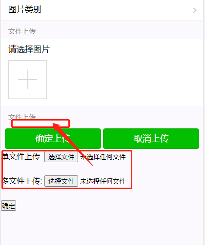

老师  根据帮助  现在实现代码如下:

运行效果如下:
怎么实现将单文件上传 多文件上传 放在文件上传第二个框呢?
同时确定按钮  直接关联到确定上传按钮事件上

  发帖心情 Post By:2021/1/22 14:23:00 [只看该作者]
贴出完整代码

  发帖心情 Post By:2021/1/22 14:51:00 [只看该作者]
如果需要在当前位置插入HTML代码,请使用InsertHTML,语法:
InsertHTML(Content)
InsertHTML(ParentId,Content)
Content:  要插入的内容。
ParentId: 父容器ID,如果是顶层对象,可以不设置。
            wb.AddTopTips("","toptip1","请输入单位名称和支部名称!")
