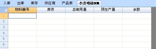

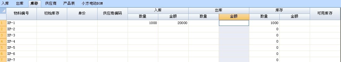

   小弟初学狐表,想做一个带BOM的仓库管理软件。
问题是,库存数量是用表达式计算。到BOM表中要显示即时库存。但是用代码跨表引用的话必须要用字符列。
本人能力有限,望各位大侠赐教。另本系统有不足之处请指出,万分感激!

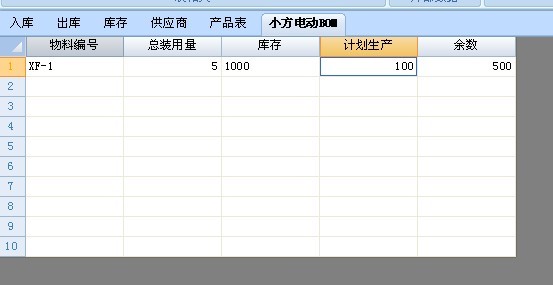

 狐爸还是昨天那个系统,我如果想在计划生产列的第一行输入一个数值100,怎么写它才能自动填充下面的空行呢?
另表属性已经有一个事件了,要实现上面的功能代码怎么加。望狐爸提点,谢谢!

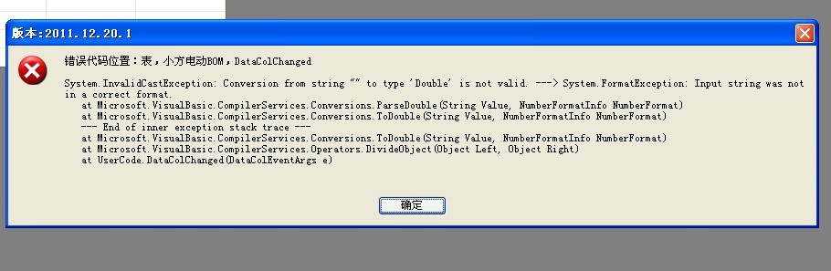

这段代码本身有缺陷,如果在下面空白处输入内容它就会报错。这是怎么回事啊?
